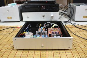

  17. quanghao
    quanghao Advanced Member
    30/10/06
    7.598
    321
    Thành Công
    trấn con này á cụ???

  18. tngoctu
    tngoctu Advanced Member
    10/10/10
    2.366
    186
    Khà khà, vậy giờ mới chịu lòi ra đấy. Con này mà trấn thì cũng đỡ tốn tiền máy bay :D
