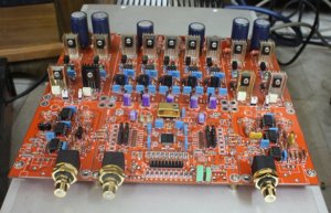

    Bo nhìn gọn gàng quá cụ ơi, tổng thể chắc chỉ cỡ tờ A4 thôi nhỉ :mrgreen:
    Quả này bẻ ra chồng tầng thì lại càng gọn :lol:

    Cắm rút muôn năm... để anh em còn máu me mà lên Burson Discrete Opamp gì gì đó :lol:
    Bác Hào ui, điện thế ở Opamp của bác là bao nhiêu vậy ạ? Đủ 12-25v cho mấy cái opamp module không ạ?

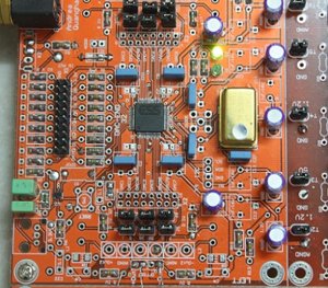

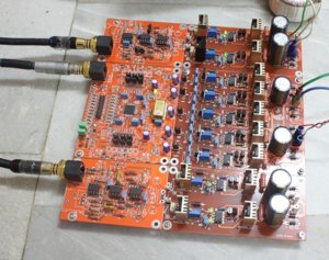

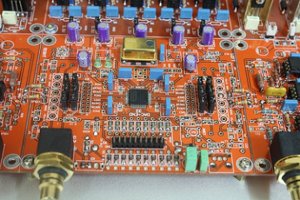

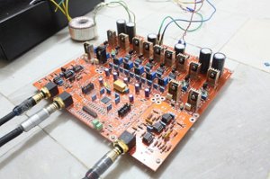

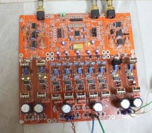

    vâng được chứ, opam em sử dụng laọi kép, chạy +-15V, nên bác tha hồ cắm rút!
    thêm vài hình ảnh bộ DAC-END 32 hoàn thiện@!
