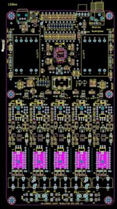

    HÌNH ẢNH CỦA BỘ KIT, cơ bản sẽ giống như layout này! mời các bác xem để hình dung được nó!
    cảm ơn nhiều

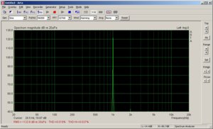

    các bác cứ yên tâm chịu khó chờ đợi em chút, ông bạn đang tiến hành đo dạc và kiểm tra thêm các tiềm năng của chip ES9018 này, Đêm qua em vật nhau với lão đến 3h sáng, bây giờ buồn ngủ quá trời!
    ví dụ hình ảnh này để các bác yên tâm về việc đo kiểm!
    thanks
    http://www.diyaudio.com/forums/digital- ... 018-3.html

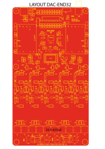

    bộ kit 32 của em gần cán đích, còn một vài chi tiết nữa là có thế đưa sx pcb và bắt đầu cho vào máy hàn.
    về cơ bản trong layout của nó sẽ như thế này!
    mời các bác!

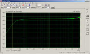

    SAU KHI ĐO KIỂM THÌ Sử DỤNG BIẾN ÁP ĐẦU RA KHÔNG KHẢ THI VỚI Es9018.
    Vì tần số bị suy hao quá nhiều anh ạ!

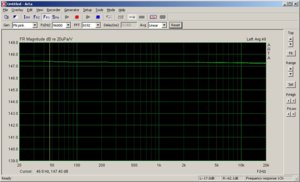

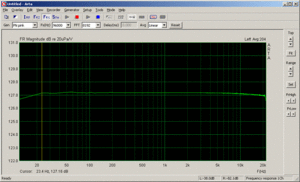

    ngược lại phần opam out put đo kiểm tần số khá tốt,

    kết quả đo kiểm lại với giá trị IV thấp, biến thế có đáp tuyến tần số không tệ. đây là tin vui nhất mà em chờ đợi bấy lâu!
    Pa: nghịch nhiều rồi cũng phải lấy cái máy đo để ngắm chứ anh.
