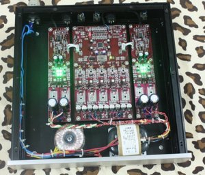

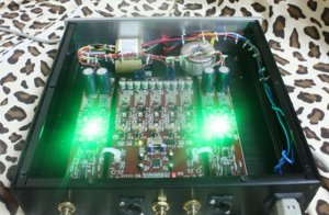

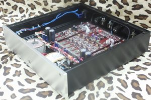

    Chào các bác!
    hôm nay Quanghao đã hoàn thiện bộ DAC-END 32, Mọi công việc thử nghiệm coi như hoàn tất!
    Mời các bác xem và hình ảnh!.
    Thanks

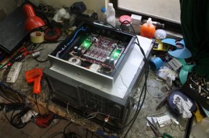

  4. HaiThuat3006
    HaiThuat3006 Advanced Member
    17/12/11
    1.648
    58
    DAC nhìn gọn gàng đẹp nhưng nền ảnh nhìn khiếp quá cụ ơi :D

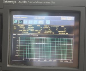

    Chào các bác, chào tất cả các anh em VNav.
    Quang Hào thật sự vui mừng và hài lòng về chất âm , đặc biệt thông số đo của DAC-END R:
    1. Dùng máy đo Tektronix AM700
    Tín hiệu vào blance
    Đầu ra balnce
    2. Thông số đo:
    Dải tần từ 0- 80kHz , rất bằng phẳng từ 0 đến 35kHz.
    Dải tần từ 0-10Khz, , rất bằng phẳng 9 như sợi chỉ)
    THD + N = 0.0097%. Như vậy nhiễu rất nhỏ.
    Méo hài gần như không thấy
    3. Kết luận:
    Với thông số đo này thì Chất âm DAC-END R sẽ rất trung thực, điểm này đúng tiêu chí thiết kế của em. Em rất hài lòng và bất ngờ - Công sức bỏ ra đã có kết quả ngoài mong đợi.
    Mời các bác xem hình ảnh
    cảm ơn nhiều!
    Quanghao

  10. trinh_anhtu
    trinh_anhtu Advanced Member
    6/7/10
    5.676
    728
    Tel Zalo 0913045685
    Đây là đo riêng phần IV à cụ. Đo cả DAC hình như là có cái CD test phát tần số sin từ 10Hz đến 20.000Hz hay sao ấy.
  11. quanghao
    quanghao Advanced Member
    30/10/06
    7.598
    321
    Thành Công
    em đo ngay tại đầu ra của dac và đầu vào của IV luôn cụ ạ!

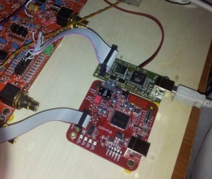

    em đang chờ bạn của Andrea đến để nghe so sánh giữa 2 loại USB chơi với DAC-332. ( Andre có ông bạn chuyên nghe test cho hãng Audio, nên lão tin đôi tai của ông bạn này lắm)
    Cái nào thắng sẽ là lựa chọn cho sử dụng với Dac này.
    thanks

    Bác có cho đoán không? Theo em http://www.audiodesignguide.com/DAC32/index.html
    đ ãc có thông tin usb ạ
