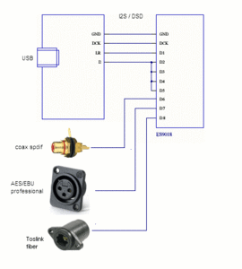

    em vẫn đang muốn hoàn thiện nốt phần đầu vào cho DAC này, để bộ kit là Basic, sau này cần nâng cấp chỉ thêm phần màn hình hiển thị và điều khiển, là các cụ có thể chọn thoải mái các loại ngõ vào
    như:
    1. RCA-SPDF,
    2. AES,
    3. Quang-TORX,
    4. USB - (XMOS hoặc Amanero)
    thanks

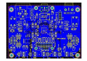

    CHÀO CÁC BÁC DAC-32
    chỉ còn một test NỐT PHẦN VÀO DSD nữa là hoàn thiện.
    Các cổng vào được thêm vào, và USB được chồng lên bo DAC, đảm bảo tín hiệu I2S là cự ngắn. Em quyết định cho Amonero USB cho DAC này,
    Các bác xem qua pcb!
    thanks

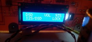

    Thông báo tất cả anh em!
    DSD đã chạy với USB, một tin vui sốt rẻo với quanghao.
    thanks

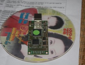

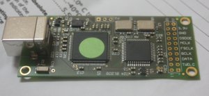

    Thông tin nóng hổi, USB thứ 2 đã cập nhà em!
    Các bác xem nhé!
    thanks

    Mạch mạ vàng, các mối hàn công nghiệp khiếp thật....
    Cụ mau mau cho em nó ra lò đi, đầu phát CD em gửi hết về quê roài, có hơn 200GB nhạc lossless trong ổ cứng đang đợi em DAC này đấy ạ!
