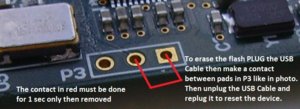

    Em cám ơn bác, em dỡ con regular 3.3V và cắm nguồn ngoài vào từ jum 3.3V trên bo, em đo điện áp ok cả ở regular 1.8v, nhưng pc không nhận được amanero driver . Em hàn lại con regular thì ok. Không hiểu sao :D .

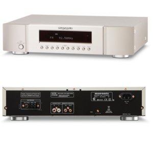

    Em có cái tuner marantz 6003, nay muốn nhờ bác hỗ trợ biến nó thành DAC-end được ko, chi phí thế nào xin bác cho biết

    bác kiểm tra lại dây mass của usb xem. và cần updat fimware mới nhất của usb.
    đầu tiên phải reset lại usb, sau đó update nó, cụ thể xem cái hướng dẫn tại trang web này, em đã hướng dẫn rồi: http://www.audiodesignguide.com/DAC32/index.html.
    xem hình số 5 từ trên xuống:
    1) Download the update_tools and Unzip in a folder, for example on Desktop.
    2) ERASE THE FLASH
    thanks

    cái này chắc sẽ được vì nó cao khoảng 10 cm, phù hợp với DAC-end
    lúc nào rảnh, nếu ở Hn mang qua em xem thử ạ!

    Em update rồi bác , trao đổi với Demenico thì được biết Amanero cần nguồn 3.3v/120mA. Nguồn 3.3v của em max có 100mA, em nghĩ vấn đề ở đây nhưng chưa thử lại.

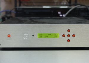

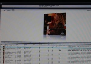

    mấy ngày nghe nhạc qua USB với chuẩn DSD , em phải thừa nhận là bắt đầu mê DSD các bác ạ!~
    Có lẽ phải nhờ bác nào có tài khoản để down cái đống nhạc đuôi .Iso về để thay cái CD của em thôi!
