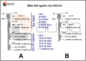

    Giữa phần xanh và phần đen em đọc chẳng hiểu gì cả... Bác cho em hỏi , em cuốn gộp luôn phần A và B với nhau = đâu đủ tải có được ko à? có sợ bị nhiễu ko bác?

    Phần đen là thông số của biến áp
    Phần xanh là giải AC có thể sử dụng, có nghĩa các mức nguồn như phần xanh là dùng được, Ví dụ có thể dùng: 0-6VAC , hoặc 0-7VAC, 6.3 , tối đa 0-9Vac cho dac. phần IV tương tự ạ!
    còn cố định cho DAC sẽ là 0-6 V/1A x2
    Cho IV sẽ là 18-0-18VAC/200mA x2.
    Phần A và b là lựa chọn biến áp 2 hay 1 đầu AC cho IV, tốt nhất vẫn là tách nguồn ra, có nghĩa là sủa dụng sơ đồ A!

    Có vẻ Fe 32 dày 4cm là dư công suất và đẹp luôn, các bác cho ý kiến xem hay có chỗ nào bán nguồn xuyến loại như trên không à?
