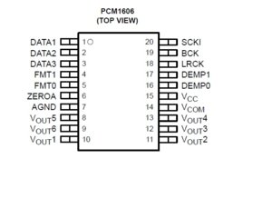

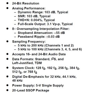

    các bác cho e hỏi ké: e thấy trong bo đầu kara 5 số của cali sử dụng con DAC PCM1606, E tra datasheet thấy con này giải mã 5.1 vậy có thể lấy con này dùng để giải mã cho 2 kênh dc ko? mắc 6 đầu ra thành 2 đầu .

    cái này phải xem data của nó mới biết bác à! vì nhiều khi còn do thông số nữa!
    không có dât cứ mắc bừa nó vẫn chạy mà! :D

    datasheet lớn quá e ko up dc, post tạm thông tin về nó:
