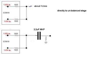

    một điều rất quan trọng về dac 32, với các bác đã lấy bộ kit:
    1 DAC32 đã chơi được 8 kênh chập 1. Tức là em đã làm được việc sử lý Balance từ nội bộ chíp ra thẳng singend, mà không cần một thiết bị chuyển đổi từ Balance to singend.
    2. để sử dụng được DAC 32 8 To 1, các bác có thể sử dụng IV của DAC-end ( như vậy em đỡ công thiết kế tầng IV ) , nhưng phải sử dụng màn hình điều khiển, em sẽ nạp code bắt DAC 32 8 to 1.
    Đây là thông tin rất quan trọng và hữu ích cho tất cả những ai quan tâm hay yêu mến DAC-32 này. Cũng là một dấu ấn mới mà em vừa có kết quả!
    thanks
    sơ đồ bên dưới ạ!

    Con ES này đc thiết kế chơi 7.1 xuất balance tức là phải có 8x2=16 kênh IV sẵn trong chip phải kô bác Hào ?
  9. quanghao
    quanghao Advanced Member
    30/10/06
    7.598
    321
    Thành Công
    vâng
