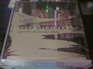

  9. startburn
    startburn Advanced Member
    20/6/07
    508

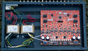

    tốt khoe xấu che nhé..đây là bản demo nên hơi xấu. sory bác Hào mod tí cho vui :D

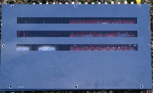

  12. startburn
    20/6/07
    508
    Chào các bác, em mod lại cover tí nhìn cho đẹp.... Cái cover của bác Hào nhìn rất đẹp nhưng ko có lỗ thoát hơi nên hơi nóng và em ko biết các bác có giống em ko, khi em đậy nấp vào hình như nó bị nhiễu từ rất nhiều( do em ko có nối mas) và tiếng của 1 bên trái bị vỡ ra giống như các bác vặn volume lớn mà cs ko đủ vậy, khi e dùng miếng mica có lỗ thoát hơi thay vào thì ko còn tình trạng vỡ tiếng cũng như bị nhiễu nữa !??? em cũng ko biết tại sao????, nhưng khi bật điện cũng còn bị ngưng vài giây ( em vẫn chưa nhận đc tấm chắn). Em định thay opa cho thay đổi chất âm, em thấy có bác dùng đơn có bác dùng kép, ko biết có khác nhau gì không nhỉ, mong các bác chỉ giáo..... em cám ơn nhiều....
