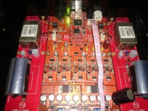

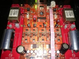

    Của e tạm chấp nhận như thế này vậy
    Thêm con tụ 4n7 ngay chân rca, còn tụ kẹp thịt thêm cặp 22uf, have fun

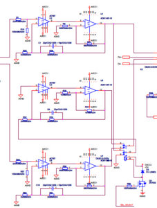

    Thử nghiệm với OPA627, opamp xịn có khác, danh bất hư truyền phê vãi, ấm áp truyền cảm nhưng vẫn rất chi tiết ...
    Còn thiếu 1 tầng AD797, trở i/v caddock và mấy con tụ pi hồi tiếp nữa là hết bài .......... Thanks.

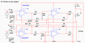

    Heeee, tai em dễ hồi giờ mà cụ. Em đã nói rồi em cũng bất ngờ với pcb này của cụ Hào, nhìn thì rất đơn giản, em chỉ mod thêm vài con điện trở đấm mass 100k, tụ 0,1 dưới mạch cho opamp đã thấy nghe căng đét rồi. Hôm nay thử dùng OPA627 vào mạch càng thấy hay ... thế này thì mai em làm tầng AD797 nữa chắc lên tiên.
    Mạch này thấy đơn giản nhưng nó khá kinh điển. Em mod lại theo mạch GM5xxx thấy xu hướng ngày càng tích cực hơn :). Còn thiếu mấy con tụ pi COG đang từ mouser về, kỳ vọng tiếng bass còn áp lực hơn, treble còn mẩy hơn nữa, heeeee.

    Trở xuống mass đầu vào input, cụ chờ em mod xong hoạt động ổn, nghe ổn em sẽ chụp hình đầy đủ hầu cụ .. thanks :)

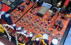

    Của e thêm 1 e bg 2200 16v, lọc tín hiệu coxial bằng roe , nghe tốt hơn hẳn . Thank

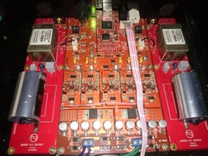

    Cuối cùng nghe ổn, các bác đang dùng v1 nên thay hết dàn tụ sẽ nghe tốt hơn, ko còn ồn nữa. Thank
  16. vova0212
    vova0212 Approved Member
    13/1/15
    Bác thay tụ nguồn à? Hay tụ gì nữa ???? Mấy con tụ nguồn là panasonic fc thì phải. Nhìn cũng thuyết phục lắm.
  17. startburn
    startburn Advanced Member
    20/6/07
    508
    Dạ đúng rùi bác chỉ tụ nguồn thui, tất cả tụ bác thấy trên bo dac đã đc thay hết, e thay cặp bg 2200 còn lại là elna

    Rảnh rảnh e cũng vặt hết ra thay Elna Cerafine vào thoai.. :D
    ps: có mất bảo hành life time ko cụ Hào??? :lol:
  19. vova0212
    13/1/15
    Blackgate cụ mua ở Việt Nam hay đặt Partconexion vậy? Dàn tụ dán không có lỗ thì cụ thay kiểu gì ???

    220uF 6v thì có lỗ bên cạnh chỗ tụ dán còn con 470uf gỡ ra là có sẵn lỗ luôn rồi bác.
    ps: board trên khác board v2 của e. thay trở Caddock 132 10R vào phần jack nối từ board tín hiệu sang board xuất giải quyết được lỗi chói tiếng ở v2.
    @ Cụ Xu: tổng phần lọc 470uf x 10 = 4700uf, vậy tổng chỗ này có thể thay đổi thành tối đa bn từ 4700uf trở lên? :mrgreen:

    1000 uf min. Max tùy bác chọn a.

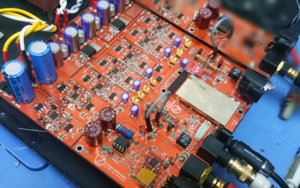

    Giờ em mới để ý. Nhà cụ này có mấy con Oscon SG nay đã tuyệt chủng :mrgreen:
    mấy con nhỏ nhỏ có hàng không gắn nốt đi cụ...

    Mắt cụ tinh quá, tụ xoay ngược chiều mà vẫn nhận ra :D
    Gắn mặt trên cả tụ to nó ko vừa, nên có 1 số con phải nằm bên dưới cụ ah. Thanks.
