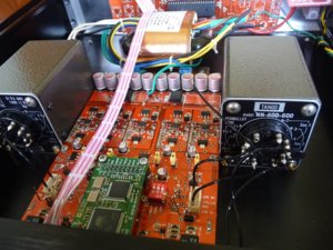

    Em cũng tập tành đua đòi theo các bác múc một chú 9018S về vì kết em nó ở chỗ DAC có volume out :lol: , khi về nghe thử thấy tàm tạm chứ cũng không đạt lắm nên đành vác qua ông bạn già đấu với Reimyo CDP-777, kết quả dãy trung cao và cao bị Reimyo dập cho tơi tả :( . Tức quá em vác về với tiêu chí nếu có thua thì cũng thua trầy xước sơ sơ thôi chứ không thể để thua te tua tơi tả như vậy được nên em quyết định hết sức táo bạo là tháo phăng 2 board IV dùng opamp OPA2134 ra và mượn đỡ cặp Tango NN-600-600 của dự án khác lắp vào :mrgreen: . Mở máy lên ở chế độ mặc định volume -25dB chẳng nghe quái gì cả, tăng volume lên chút xí thì nghe như có tiếng kiến kêu trong loa (loa độ nhạy 96.5dB, oánh thẳng không qua preamp với power amp có voltage gain 16dB), bực quá tăng hết volume về 0dB thì hỡi ôi......... một chất âm tự nhiên theo đúng nghĩa của nó mà bấy lâu nay hằng mơ ước :p . Sau một hồi loay hoay với hơn chục CD quen thuộc thì em lật tài liệu tìm kiếm thông tin về 2 con trở IV trong mạch (hiện tại đang 10 ohm), em quyết định nhanh gọn là ngắt 4 jump ra cho tín hiệu ra thẳng biến áp chứ không chạy song song thêm qua mấy con 10 ohm, kết quả ban đầu thật ngoài mong đợi với gain rất lớn và có cảm giác không thua IV opamp là bao, tuy nhiên đáng buồn là sau đó nghe để ý thấy âm thanh hơi kì kì và không chi tiết, đặc biệt dãy trầm bị hụt hơi thấy rõ :cry: . Hiện em đang thử với 39 ohm thì âm thanh cũng rất tốt như dùng 10 ohm và gain cũng tạm chấp nhận được nhưng so với CD bình thường thì còn thua khá xa. Thật ra em cũng không cần ra đủ 2Vrms như các CD thông thường nhưng ít nhất cũng đạt cỡ 1.5Vrms hoặc ít hơn chút; thấy tụi khoai tây dùng tới 330 ohm nhưng em chưa thử vì thấy cao quá.
    Em muốn hỏi các cao thủ là nếu tăng trở lên đến mức nào đó để gain đủ dùng thì liệu có bị sai gì về mặt lý thuyết không hay là chỉ cần tăng và nghe thử coi âm thanh có bị dở hơn hay không mà thôi?

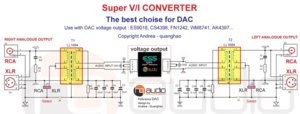

    Quang Hào cho anh hỏi chút nhé. Anh đang có cặp biến áp UTC A22 sơ cấp 500 ohm CT, thứ cấp 500 ohm CT. Anh định dùng làm biến áp nối tầng từ đường ra của chip DAC (AK4490) rồi đưa vào tầng I.V đèn thì dùng mạch này được không và trị số trở R3 R4 sẽ phải điều chỉnh như thế nào? Mấy con tụ mắc song song bỏ đi được không?

    D.C. Quá đi chứ anh . Với đk akm chạy chế đi v-out a
    Bỏ D.C. Anh . Nhưng phai giữ tu 22uf.

    Cám ơn Hào nhé. Anh lắp theo mạch này chạy ngon rồi :D

    Cảm ơn bác đã quan tâm, hiện em hoàn toàn ưng ý với em nó khi chạy với IV biến áp, chất âm thật sự rất ấn tượng bởi sự trong trẻo, chi tiết nhưng ko chói gắt, dãy trầm không nặng nề và tròn trịa như quả banh da, ko có một dãy tầng nào bị đẩy lên thái hoá và bù lại nghe cảm giác như bản nhạc có thêm nhiều nhạc cụ cùng hoà vô, tuyệt :wink:

    Chúc mừng bác, con DAC của bác phải rất tốt thì họ mới mua bản quyền về làm thương hiệu của riêng họ :wink: , em thì đấu mạch giống như sơ đồ trên hình mà em đã post ở đầu trang này, nó cũng như mạch của bác thôi, chỉ có điều em không đấu center tap của cuộn sơ qua trở và tụ song song xuống mass như của bác, riêng 2 con trở IV thì hiện em đang dùng 39R, nay mai nâng cấp lên 100R cho gain lớn hơn chút, nói chung tăng lên cỡ tối đa 330R như trên hình là OK vì tác giả đã test kĩ rồi :D

    Việc chọn trở kháng và tỷ lệ biến áp là khó nhất khi swr dụng biến áp nối tầng.
    Theo đường dẫn: http://www.eamlab.com/it/musica-d101---dac.html
    DAC Musica D101: Output Voltage RCA 2.2 Vrms / XLR 1.8 Vrms.
    Nhờ Bạn Quang Hào chỉ giúp Anh Em ở đây tác giả đã chọn trở kháng và tỷ lệ biến áp thế nào.
    Nhờ các cao thủ chỉ dạy vài đường cho Anh em bớt mò mẫm
  17. quanghao
    quanghao Advanced Member
    30/10/06
    7.598
    321
    Thành Công
    9018s ra 820 ohm 1 kênh .
    4 kênh chập // ra 200R.
    Ông này dung bao nhiêu em K rõ ạ.
    Em dùng tỉ lệ 1:1 .
    Tuỳ người sử dung thêm trở iv.
    Ngon nhất chọn 200 R. Ngay đầu ra Dac Đến biến áp .
    Đầu ra biến áp thêm con trở 1k.

    con này ra 600Ohm
    9018 ra 200 ôm
