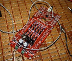

    DAC Reference chính thức được hót, và lam trận cùng DAC-END, mời các bác xem :D

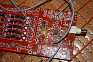

    Khủng quá, show tiếp mấy cái hình nữa nhìn cho đỡ ghiền cụ ơi :D
    Em thấy có con crystal, bo này có clock sync giống như em mong đợi rùi, đã quá ...

    thiết kế với 5 nguồn HQ spper shunt, cho riêng từng chức năng, Cloc là nguồn riêng luôn, bác à

    đây vẫn là demo tét thử mọi thứ anh à!
    nhưng rất ấn tượng ngay từ giây đầu cắm điện, kêu ngay.
    Cảm nhận đầu tiên là rất chi tiết...

    Em thấy rùi ah, con chip D/A nằm chỗ đấy xung quanh toàn linh kiện dán, lần này toét mắt thật chứ chẳng chơi. Món này mà chơi lossless thì ... chậc chậc ...

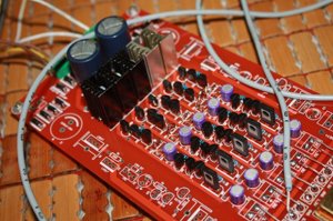

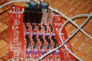

    của cụ đây
      File size:
      143,5 KB
      Views:
      184
      File size:
      148,9 KB
      Views:
      180
      File size:
      147,3 KB
      Views:
      180
  10. quanghao
    quanghao Advanced Member
    30/10/06
    7.598
    321
    Thành Công

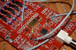

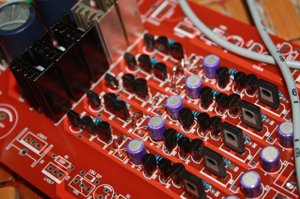

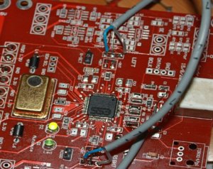

    Em thấy rùi ah, con chip D/A nằm chỗ đấy xung quanh toàn linh kiện dán, lần này toét mắt thật chứ chẳng chơi. Món này mà chơi lossless thì ... chậc chậc ...[/quote]
    em hàn may quá , không teo chíp, lo thấy mồ, hãng guwir cho có 2 con De mô, sợ khiếp!
    may quá , em hàn được!
      File size:
      149,2 KB
      Views:
      172
      File size:
      130,6 KB
      Views:
      173
      File size:
      148,6 KB
      Views:
      172
  11. espadon_vn
    espadon_vn Advanced Member
    26/3/08
    8.580
    181
    Xời, chơi lk dán mà cụ đòi chơi di dít như đồ hãng, hàn công nghiệp thì liệu với cặp kính lão của cụ thì hàn hết đám lk đó trong 1 tháng không ? Lúc đó lại kêu ông Hào ơi, ông làm di dít thế này ai mà xơi được :lol:
  12. espadon_vn
    26/3/08
    8.580
    181
    Nhìn hình là em cũng thấy khiếp rồi :lol:
  13. tngoctu
    tngoctu Advanced Member
    10/10/10
    2.366
    186
    Haaaa, em nhìn đám linh kiện dán đó mà tay run run rồi. Cụ Hào hàn mà còn sợ thì chắc em chít :D
  14. Pointed
    Pointed Advanced Member
    1/12/08
    2.557
    66
    Đang chạy Uout mode à?

    em chuyển qua phương án cắm hết rồi các cụ ạ!
    phương ấn cắm mới tạo màu âm hay được- chủ quan 1 tí, vì linh kiện dán khoai lắm !
