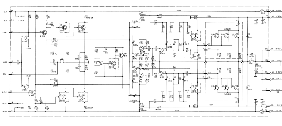

    108SCH.png Bát đầu với sơ đồ DZ108.

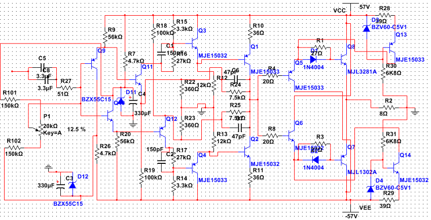

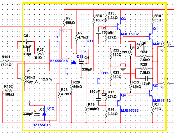

    Các cụ nhìn kỹ cấu trúc và trị số linh kiện em khoanh vàng.

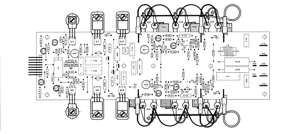

    Hình bo công suất của Studer. Cụ nào làm DZ rồi sẽ thấy nó giống nhau làm sao.

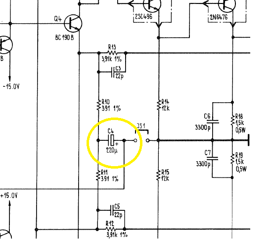

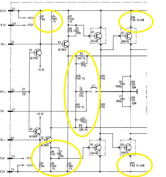

    Đây là sơ đồ Studer. Rắc rối hơn DZ, các cụ nhìn vào phần VAS nhé. Cũng giống DZ nhỉ.

    Các cụ xem và so sánh cấu trúc phần VAS phần hồi tiếp âm và trị số các linh kiện e khoanh vàng.

    Giống hệt DZ phải ko các cụ. Chắc háng Studer quay ngược mèo máy Doremon mấy chục năm ăn c... ắp sơ đồ bản quyền bảo hộ của DZ.
