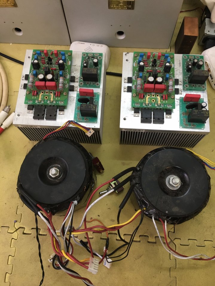

Bác chủ cho hỏi chút. con tran Q13, Q14 có phải nó tạo nguồn dòng cho Q5, Q6 phải không ạ. nếu thay thế cả cụm của nó bằng con trở kéo từ chân E của Q5, Q6 lên nguồn có được không? và nó có khác gì không so với để Q13, Q14.
Khác chứ bác. Nguồn dòng nó sẽ ổn định hơn, đề kháng được sự thay đổi của nguồn nuôi. Và khai thác được biên độ ngõ ra cao hơn.
Cảm ơn bác chủ. em không hiểu nhiều về mạch này nhưng thấy dòng cấp cho Q5, Q6 luôn không đổi với mọi trạng thái tín hiệu vào . vi diệu, ấy vậy mà nó vẫn làm cho hai con công suất hoạt động.
E dư toàn bộ linh kiện cho dz kể cả cặp tụ super cap. Ko chơi dz nữa nên bác nào có nhu cầu e để lại. Ps. Đã hàn vào bo và chạy ok cả năm roài
