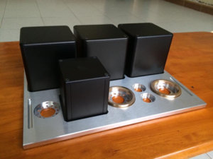

    Đẹp quá :D . ClassA mà mạch đơn giản thế này không thể không hay được ahj. Chưa ưng ý do chưa căn chỉnh, tụ in-out chưa hợp nhau ... em nghĩ vậy.
    Quả trở cát đất 1ohm p2p với chân sò nhất cử lưỡng tiện nhỉ. Vừa nhìn gấu vừa gúp sò tán nhiệt nhanh. Nhưng ở chân đối diện cụ p2p luôn tụ in vào em thấy ứ ổn tý nào. Chạy lâu chân tụ sẽ hút nhiệt từ sò và sẽ nóng ngang ngửa với sò đấy ahj.
    P/s: Tụ out 10k uf rồi em nghĩ tụ in để dưới 10uf tiếng sẽ nhẹ hơn :D

    Nếu tính toán về mặt lý thuyết thì em nó ngốn của các bác gần 300w điện năng tiêu thụ :mrgreen: . Tối qua mệt quá nên không thể oánh giá hết được, chiều nay làm ca 1 về ngồi nghe lại em nó sao mà thấy trung âm dầy thế không biết :p , âm thanh nghe đúng bản chất của một cái power không có preamp, còn F6 thì nghe không preamp vẫn sắc xảo, có lẽ vì F6 có buffer còn em này chỉ có một tầng khuếch đại :wink: .
    Trời mùa đông ngoài Bắc mà ngồi trong phòng tắt hết đèn mở em này lên vừa nghe nhạc, vừa sưởi ấm cộng với ánh sáng đèn lung linh thì còn gì bằng 8) .
    @cụ già: coi vậy chứ chân em để dài nên không lo nóng đâu cụ ơi :lol:

    Chiều nay em nó đã được test với bộ giàn gồm cơ và D/A oánh trực tiếp với volume trên D/A không qua preamp. Loa như các bác thấy bên dưới là JBL LE15A + mid JBL 375 + treble Fostex T500A. Với cùng cấu hình như lần trước oánh F6 thì có thể nhận thấy bass em này mới nghe có vẻ mạnh và tròn nhưng để ý sẽ thấy bass bị khô và cộc; dãy cao không chi tiết và lên cao như F6, trung âm dầy nhưng cứng chứ không thoát và mềm mại. Nhìn tổng thể với bộ loa độ nhạy cao như thế này nhưng tiếng em nó không thoát nhiều như mong đợi, có thể một phần là do trở kháng loa này 16 ohm không hợp với em nó?! :wink:
    Nhìn chung, với bộ giàn cỏ ở nhà em thì em này không thua F6 nhiều, tuy nhiên với bộ giàn như nêu trên thì em nó đã bị F6 bỏ xa khá nhiều :( , cũng thật đáng tiếc :cry:

    Vấn đề nằm ở chỗ xuất âm qua tụ nên phụ thuộc vào chất lượng tụ rất nhiều
    Một phần nữa là pow đơn tầng nên phải có pre phù hợp. Ví dụ như pre toàn jfet chẳng hạn

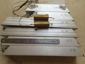

    Hiện 2SK77 và 2SK180 là loại vỏ sắt có kích thước lớn hơn loại TO-3 bình thường, để em hỏi cụ Pass chỗ mua miếng lót và giá trị điện áp + dòng match luôn. Về sử dụng trở thì nếu chạy K180 lấy điểm ngọt ở mức công suất cao thì R là 23 ohm với công suất tiêu tán hơn 100w, em thì thích mắc song song 5 con Caddock loại 100w chứ ko thích mấy con dây quấn to đùng.

    Vậy là cần chục con 100r. Em ứ biết còn đủ không, nhưng em sợ // 5 con cũng ứ chịu nổi :lol:
    @ audi87: 1k5 10w không chia được vì quy hoạch rồi. Còn cặp 200r + cặp 560r của Ôm mít chịu hem :D

    5 con Caddock MP9100 song song là ok, trở này gắn vô nhìn đẹp và ít trôi theo nhiệt. Em thì đang lăn tăn vụ ổn áp cho em nó đây, mà cụ thử ổn áp cho ironamp đi, bảo đảm ko hay hơn ko ăn tiền :lol: :mrgreen:
