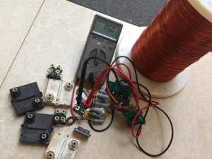

    Đồng nát và đồng lành cho L'amp cuối tuần của em đây. Con đồng hồ còn vậy mà ra đồng nát thì muôn đời bọn tư bản sẽ không lên được CNXH. :lol:
    Trở cs RF của Ohmite dùng được không Na :mrgreen:

    Em chỉ thích Caddock thui :mrgreen:

    Ohmit nghe ấm hơn nên thần đèn thích dùng, và tất nhiên sẽ hợp với Vfet. Caddock sạch và tĩnh vô đối Bách nó gắn vào ACA không nhổ ra được :lol: . Ngon nhất vẫn là Riken, trung tính và đẳng cấp nhưng khó đồng nát. Bữa nay em bới mãi mới ra 2 chùm 6 con 120r/chùm tức muốn điên :oops:

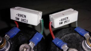

    Riken là con này hở cụ.
    Ai biết đâu, thấy nó dùng làm trở bleeding cho tụ.

    Là con zàng zàng nè:
    http://m.ebay.com/itm/151228977966?_mwBanner=1

    Loại dây quấn lần đầu tiên em gặp đó :lol:
    Trong mấy máy đo, nguồn khủng của Nhật có rất nhiều riken màng kim loại cổ, sơn màu xám xám, chân đồng mạ thiếc. Tuy là trở cs nhưng nó sai số 1%. Người Nhật hay dùng loại này kit đèn.

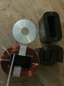

    Lăn tăn quá các cụ ahj. Làm xong lõi rồi mà lăn tăn cả tối chưa quấn vì con SIT sắp cẩu về Ciss nó những 5000, Rds = 1.6, Idssl=250uA :mrgreen: không biết có đáng làm không nữa, xấu đủ đường :mrgreen:

    2.554
    221
    Cái này gọi là choke được không các cụ :lol:
    Xong một cục, một cục nữa 2/9 quấn là có thể nghịch đủ trò ồi Na ơi :D

    Nhìn như thế chưa chắc xong đâu Na, khả năng phải quấn lại hoặc bỏ cuộc cao ngút :mrgreen:
    Phải gắn vào cho chạy thử tối đa cs xem khả năng chịu đựng tới đâu. Xem có nóng, có rung có ù tiếng có đáng chơi so với p.a dùng trở không ..... nếu đáng chơi căn cứ vào nhiệt mà ngâm tẩm một vài nước vẹc ni chứ để vậy ngâm tẩm rồi gắn vào 100% bà ve chai có 7kg dây đồng :lol:
    Ráng tối nay xong, cuối tuần này tuần này test mạch L'amp rồi cho tắm vẹc ni tới khi Na match xong 2sk180 :D
