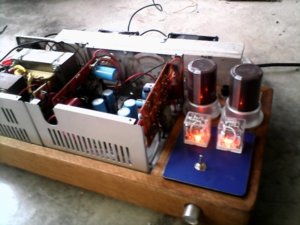

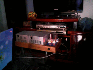

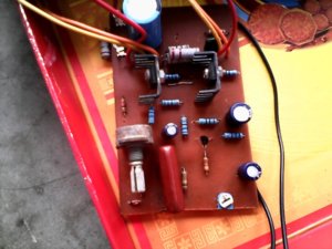

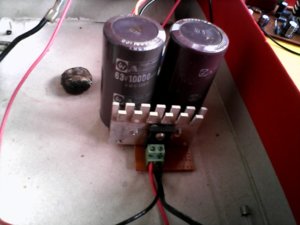

    My doz. C557c. D882. 2n3055. Out 4700 mf fusheng . 40 vdc. âm thanh tốt. Nhưng co cam giac thieu bass .ban nao lap mach nay mách nước giùm cách cải thiện âm thanh cho hay hơn. Cám ơn nhiều!!!

    Bác thử nâng c2 lên 680uf (tụ loại tốt) xem có cải thiện âm trầm không. Bác cũng thay tụ xuất bằng tụ tốt đi bác.
  24. vandoan123456789
    vandoan123456789 Advanced Member
    28/10/13
    92
    Thứ nhất mạch khonmg có khống chế hay triệt tiêu (cut) tần số Do vây toan bo tín hiêu vào se duoc KĐ đua đến đầu ra,.Chức nang nhiem vu mạch kD chi tăng cong suat đua đến tải. Thực tế thiếu bass vi sao vì thường ngày bạn dã nghe nhung bo kd có pre amp đã cut tần số trung đi rồi...Còn trương hop nghe amp mà khác thi việc nối tầng và tín hiệu phan hôi đã chỉ rõ cho mình biết.....

    Cám ơn các bạn đã mách nước. Mình nghe nhạc qua laptop, có lẽ điểm yếu của dàn là ở đây. Laptop chơi khac so với đầu cd mp3, nhưng đĩa nhạc cd thi không thể có nhiều như internet được. CD hiếm (nhạc vàng, tiền chiến, Hải ngoại,...) không thể mua ở Nha Trang. Minh đa thử các tụ tháo máy của Nhật nhưng thấy cũng như nhau: rubi, nichi, bladgate (tụ 10.000mf).
    LOa cột mình ráp 100% hàng Thunder (chợ) Từ 02 Bass woofer đến mid và 02 treble (giấy và đom) chỉ có ván ép (18mmm) hàng vn. Phối hợp với Doz có vẻ hợp do tiếng trầm dầy, bass rêm mình nhưng không mạnh mẽ như leach (tức ngực).
