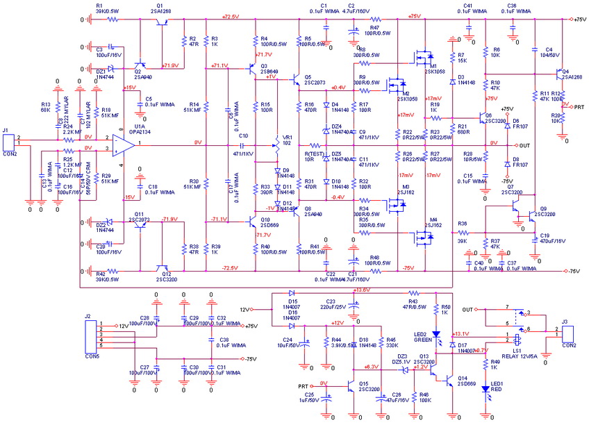

    Thôi các bác nổ làm gì tranh luận về học thuật đê. Trước hết theo link cảu bác Untraline em xin post lại cái mạch ClassD của bác để cùng mổ xẻ nhé:

    Trời ạ,mạch này là của em,là classAB chứ liên quan gì classD đâu? :wink:
    Bác không nhận ra được cờ lát nào là cờ lát nào à? Hèn gì cứ toàn thảo lộn chớ không thảo luận. :roll:

    Như bác Umtraline gọi đây là ClassD thì với mạch này bác đã biến toàn bộ sự ưu việt của ClassD thành nhược điểm rồi. Thảo nào của bác có độ ồn lớn và băng thông nhỏ.
    1 - Trên sơ đồ có thể thấy ngay tại ngõ vào bác đã sử dụng tụ C3=2.2K và trở R13=68K thì nó như mắt lọc chạn hết tần số cao rồi
    2 - Mạch bác sử dụng 2 tầng kích các chân G của sò nối nhau qua trở R15-R33 và R16-R31 sử dụng biến trở VR102 để điều chỉnh bias. Với thiết kế này 2 tầng sẽ có rất khó có thể điều chỉnh bias và chắc chắn sự lệch pha sẽ xảy ra kèm theo khả năng xảy ra tự kích
    3- Bác sử dụng tiếp con 2SK1059 trong mạch và không dùng cuộn cản ở lỗi ra mà chỉ quan mahcj chống sốc nhưng chết nỗi bản thân con 2SK1059 đã chẳng ra gì. Tụ trong 2SK1059 tới 3000 pF nối tiếp với trở R8=R9=R34 = 300 Ohms thì chết rồi. Với thông số như thế toàn bộ tần số cao đẽ bị bóp nghẹt thì còn điều chế động rộng xung gì nữa? Nó sẽ chi còn là hình sin thuần túy và xung vuông tiêu đời.
    4- Bác sử dụng hồi tiếp âm qua tụ C14 về con thuật toán OPA 2134 thì càng chết hơn nữa. Bản thân con thuật toán này méo đã nhiều lại hồi tiếp âm ngay lối vào rồi lại khuyếch đại thì còn gì là trung thực?
    Với thiết kế này thì giải thông của bác bác nói là đo được bao nhiêu đây? Mời bác công bố lại
