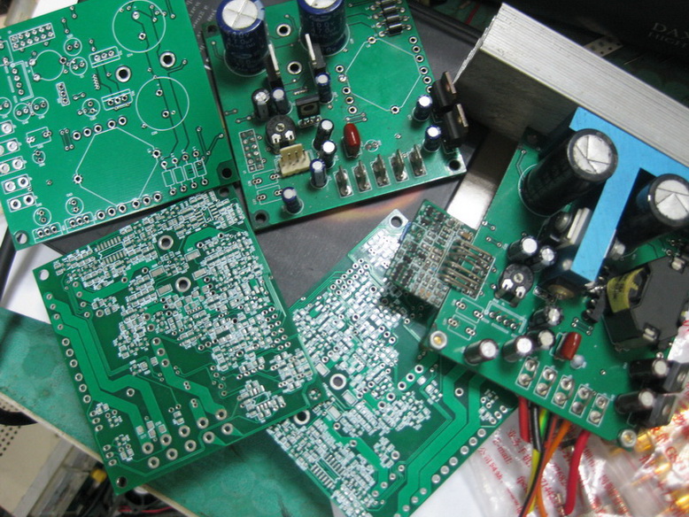

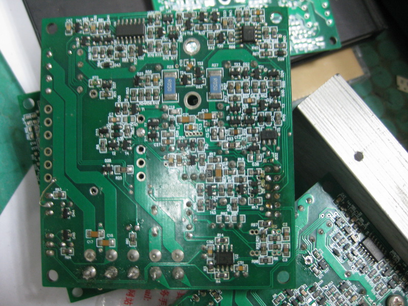

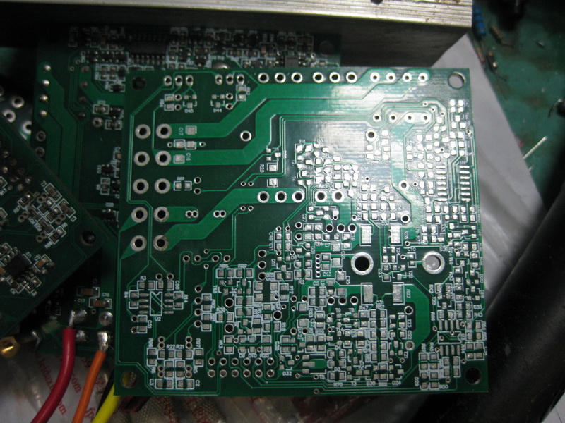

    ClassD 400W/4 ohm của em đây,em layout theo UCD của Hypex vì nó khá tối ưu về vật lý,em chỉ muốn bán cái này với giá 700K/ 1 cục 400W thôi mà không bán được chứ hí èn gì,chủ yếu phục vụ nhu cầu âm nhạc ngoài trời,KOK...không cần độ tinh tế của âm thanh.Chỉ cần sức khỏe và tiết iệm điện,nhỏ nhẹ dể mang xách.
    Toàn bộ linh kiện em dán bằng tay đó ạ :mrgreen:
    Kết cấu tối ưu như thế mà em chỉ mơ chạy tới 700khz thôi còn không làm được,đằng này Cụ treo linh kiện chùm chùm mà đạt 2Mhz thì em phát hoảng,chỉ chuyện linh kiện chân hơi dài là đã gây trở ngại đến việc gia tăng tần số rồi ạ huống hồ là P-T-P.Em nói thật chứ không có ý khích bác gì đâu,cái này gọi là giới hạn vật lý,nếu Cụ từng ăn nằm với classD là hiểu em ngay. :lol:

    Hehe nhìn con IC của bác là biết nó là đồ dân dụng rùi chứ bác nhìn con IC Texas Instruments của em thì bác choáng ngay.
    Hôm đo tại đài tiếng nói Việt Nam nó đã là 1.26MHz đó bác. Nhưng đó mới là cái Vesion3. Để buổi sau em chụp nguyên cái hình chụp trên Oscilloscope Siemens thì bác không tin cũng phải tin.
    Hihi nhiều bác khi nghe thử xong cũng không thể tin là người VN có thể làm đến mức đó. Ngay đến anh Công và Tân Accura cũng ngỡ ngàng hôm thử nữa là. Bác cứ vào Clip của Vtv2 xem thử.
