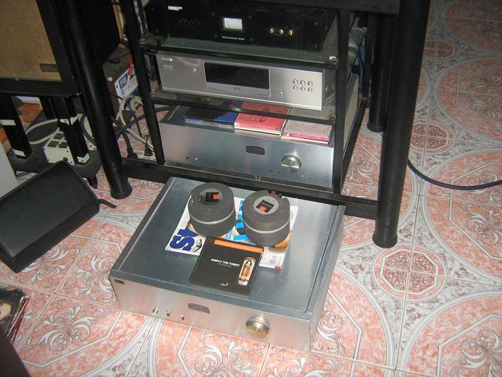

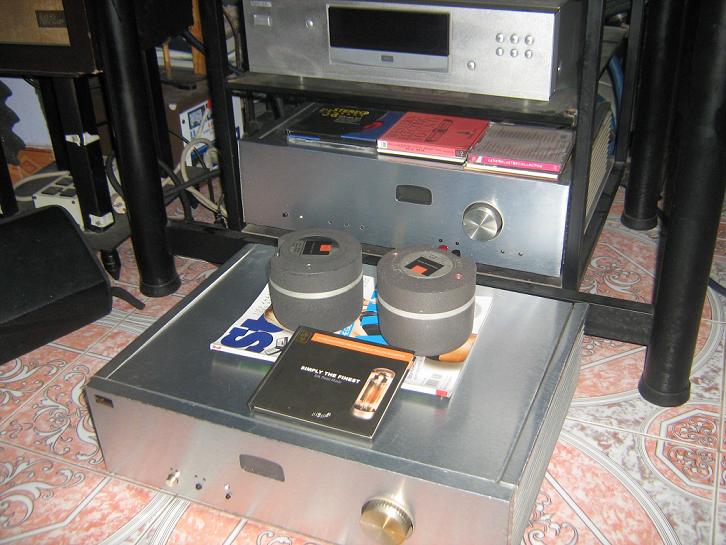

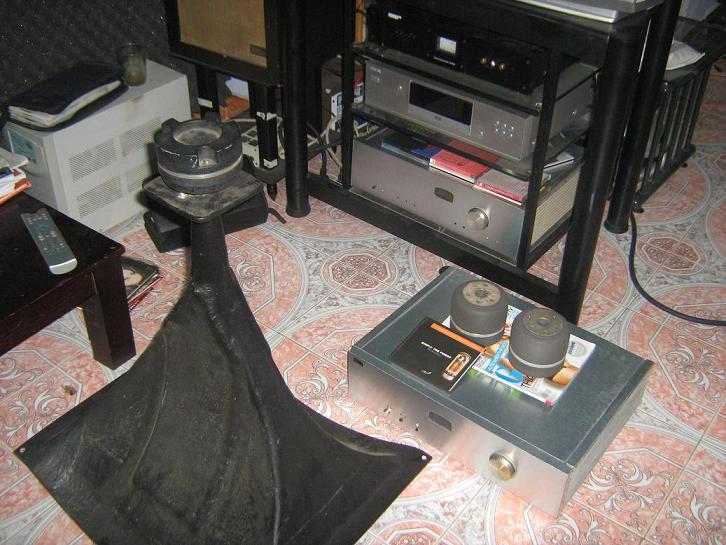

  22. bachthutri
    bachthutri Advanced Member
    31/3/07
    250
    Cái remote của 2 cái amp là thế này:
    Em đang ghép bi-amp:
    - Cái vesion 4.0 đang kê trên kệ đánh Mid và Tweeter
    - Cái Version 2.0 đang để dưới sàn đánh Bass
    Cái remote của 4.0 ở giữa. Em chưa ghi ký hiệu nhưng tác dụng như sau:
    - 1. Phím màu đỏ : Power - Standby
    - 2. Tiếp theo là selector : kênh A - B
    - 3. Super Tweeter : + 3dB
    - 4. Super Woofer: + - 5dB
    - 5. Volume (+)
    - 6. Volume (-)
    Cái remote 2.0 cũng tương tự nhưng không có super tweeter và Woofer mà nó dùng công tắc ở phía sau lưng máy
    Cái version 4.0 ngoài các tính năng trên còn có tính năng báo tín hiệu lối vào 0.5V - 2V bằng 2 đèn led phía sau. Khi không có tín hiệu vào 2 đèn led này không sáng. Nếu vượt quá 2V đèn led màu đỏ sáng. Nếu dưới 0.5V thì đèn led màu trắng không sáng. Cái này để bảo đảm tín hiệu vào trong mức tối ưu của cái Pre bên trong amp tích hợp này. Nếu cao quá hoặc thấp quá sẽ bị méo. Chiết áp phía sau vừa có tính năng balance vừa để hiệu chỉnh mức điện áp lối vào.
    Amp 4.0 cũng có công tắc cảm ứng cho việc tắt hẳn phần pre số. Nếu sử dụng phím này amp sẽ chỉ còn là 1 cái power ClassD thuần
    Phần nguồn vào cũng có bộ nắn và đèn led cảnh báo. Dưới 200V và trên 260V đèn sẽ nhấp nháy báo liên tục và tự động ngắt nguồn. Đèn màu trắng báo hiệu điện yếu và đèn màu đỏ báo điện quá cao. Trường hợp này dùng cho các bác không dùng ổn áp và BACL. Mạch này có tác dụng đảm bảo điện lưới vào mạch chính luôn ở mức 220V.
    Công tắc chuyển 4-6-8Ohm cũng ở phía sau ngay trên cọc loa
    Em chưa chụp hình phía sau vì em đang đấu dây lằng nhằng quá nên chưa lôi nó ra để chụp được. Tối về chụp lại !
