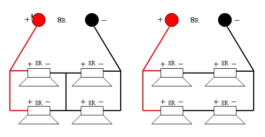

    các cụ cho em hỏi để có tải 8R thì mắc loa theo kiểu bên nào đúng?
  15. bachthutri
    bachthutri Advanced Member
    31/3/07
    250
    Em lấy bài của chị BV trả lời nhé
    Thứ tự từ trên xuống là: Song song, nối tiếp, kết hợp song song và nối tiếp mà vẫn giữ nguyên trở kháng

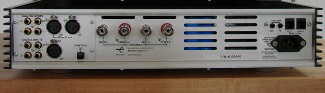

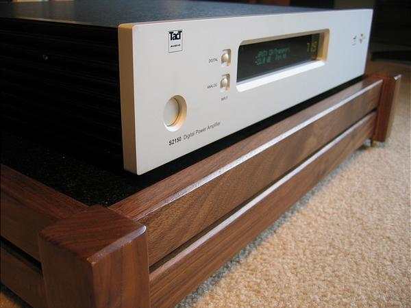

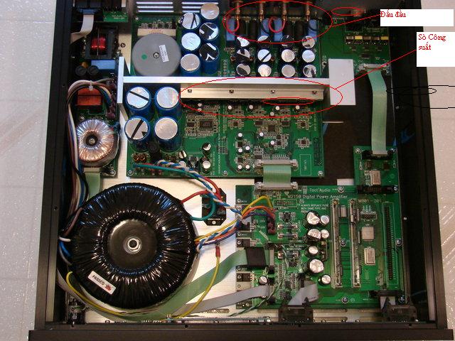

    Giới thiệu sản phẩm kinh điển TACT 2150. Chắc ai đã từng chơi ClassD đều biết đến em nó. Phần review thì có quá nhiều bài viết rồi nên em không nói thêm nữa nhưng hãy xem bên trong của TACT để thấy ClassD đã tiến bộ thế nào qua từng thời kỳ:
    Bên ngoài của nó:
    Bên trong con S2150 đời đầu vẫn dùng biến thế xuyến to đùng. Chưa phải là ClassD thuần.
    8 còn sò gắn trên thanh nhôm chơi theo kiểu đấu đầu: 2 cực + chập thành 1 để cho ra công suất 150W. Trên hình là dây màu đỏ ở ngõ ra.
    Phần tiến bộ nhất là ở chỗ này ( em trích nguyên văn ) : Một điểm khác biệt của tacT S2150 so với tất cả các ampli digital khác là để điều chỉnh âm lượng, các nhà thiết kế áp dụng nguyên lý điều chỉnh điện áp cấp nguồn cho tầng cuối của máy. Với âm lượng tối đa, tầng ra của máy được cấp nguồn 58V ứng với công suất ra 150W trên tải 8 Ohm. Chính nhờ kỹ thuật điều chỉnh khôn khéo này mà trong toàn máy không cần sử dụng bất cứ một mạch hồi tiếp âm nào. Kỹ thuật hồi tiếp âm, như tất cả những ai đã thiết kế ampli đều biết, là một con dao hai lưỡi, đòi hỏi người thiết kế phải sử dụng rất khéo léo.

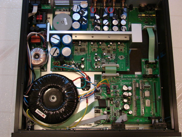

  23. bachthutri
    31/3/07
    250
    Hình bên trong:
  24. Ultraline
    Ultraline Advanced Member
    14/8/09
    4.757
    36
    ClassD cái chổ nào vậy bác,phần công suất là analog mà,classD là để chỉ phần công suất chạy theo kiểu điều chế độ rộng xung,nếu không như thế thì không gọi là classD ạ.
    Những phần khác biến đổi A/D + D/A thì người ta gọi là DSP hay xử lý tín hiệu số chứ không ai gọi là classD bao giờ :roll:
