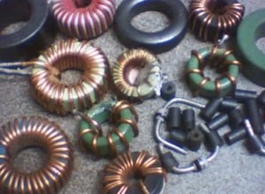

    Chiều nay ghé cô Hai lụm mớ ferrite bead tí hon mới phát hiện ra loại Diot có gắn cái ferrite bead này là loại Fast soft-recovery. Thế là từ nay có nguồn lưu trữ diot nắn nguồn giá siêu rẻ rồi :mrgreen:

    cái đó cô Hai cũng chả biết là gì đâu, cứ nói cô Hai lấy cho con mấy con "diot hạt tiêu" thì cổ lấy cho 1 bọc diot giống hình trên. Rồi ở ngay sau quầy hàng của cổ có 1 quầy hàng rã nguồn máy tính, vô đó hỏi cuộn dây lõi hình tròn thì người ta lựa cho một mớ. Hôm nọ thấy họ rã nguồn ra, cắt lấy dây điện, còn mạch thì họ chả quan tâm, mình mới ngồi lựa vài cục xuyến nho nhỏ trên board, rồi họ bẻ luôn cả board ra cho để lấy mỗi cục xuyến :lol: . Lấy đâu tầm 7-8 cục nho nhỏ họ tính 10k :)
    Dùng cục xuyến này quấn làm choke mini để gắn nguồn theo mạch sau thì rất là OK đấy, nhưng nếu xài Regu được thì hiệu quả cũng tương tự, nhưng Regu thì lại không khử sạch nhiễu ở cao tầng.
