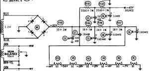

    Xin phép các bác, e lại khai quật chủ đề này!
    Nhờ các bác tư vấn giúp em nên dùng con diode loại nào và chỉ số ra sao cho ampli đèn ạ! Khi em mua ampli thì con diode theo máy đã bị thay bằng con khác nên em cũng không rõ chỉ số cái theo máy ra sao. E có gửi kèm sơ đồ mạch nhờ các bác xem dùm em với ạ. Em xin chân thành cảm ơn!

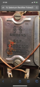

    Ampli scott của e nó dùng loại cầu diode 4 chân như này ạ:

  18. phanba
    phanba Advanced Member
    5/8/21
    65
    38
    Con này quá ổn mà bạn...
    Nó có những thông số kỹ thuật mà cái con này không thể đạt đươc
    Khi mà ngày xưa trình độ kỹ thuật họ chỉ sản xuất ra những chất liệu để làm ra những cầu diot dạng đó thì họ phải chấp nhận dùng nó thôi. Và giờ đây thì chắc những con dạng đó các thông số kỹ thuật đã bị sai tùm lum... Có con tồn kho giờ mới đem ra dùng thì cũng không nên tin dùng đâu bạn...
    Vậy bạn đừng lăn tăn gì nữa...

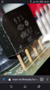

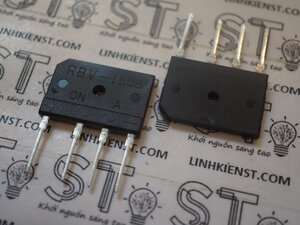

    IMAG1814_copy_800x450.jpg Screenshot_2021-01-20-20-29-44_copy_600x1067.png Con cầu (hình dưới) mua cũ hơn trăm nghìn vnđ. 4 con trên hơn 4 trăm nghìn vnđ. người tiêu dùng thời nay ko đến nỗi dại đâu bạn, vì con cầu 25A chỉ 10k bán khắp nơi. Con tụ elna cũ giá đắt gấp đôi con mới - mấy bác chơi audio có vấn đề hết rùi.
    Ta ko nên phủ nhận công nghệ mới nhưng kinh tế thị trường làm cho sản phẩm của họ rẻ mới dễ bán, dùng cho audio cũng được mà dùng cho máy thể dục cũng oke. Bác cố tìm con soft gắn vô nghe khác nhiều đó. Công nghệ thiết kế mạch ngày nay rất tốt nên họ có thể cho ra một siêu phẩm với những linh kiện thường nhưng bác xem ruột mấy máy bạc trăm triệu ra thì cũng toàn đồ đặc dụng thui và nếu thay thế thì giá cũng trên trời chứ ko hề rẻ như mấy con diode cầu giá chỉ 10k thậm chí 5 nghìn cũng chạy ra tiếng chỉ kém con 100k chút xíu nhưng mãi mãi ko với nổi con 100k. Cái nghiệp loa đài là zậy đó.!!!!!!!

    Theo mạch của H.H. Scott 272 thì cầu nắn Siemens SSF B250 C100 có chức năng cấp áp một chiều cỡ 60 V với dòng tải cỡ 130 mA (dòng qua 6 bóng nối tiếp chỉ khoảng trên 80% dòng định mức).
    Vậy nên, có thể thay thế cầu nắn B250 C100 này bằng bất kì cầu nắn thông thường nào đáp ứng tốt mức áp và dòng tải DC trên (khi thay thế B250 bằng RBV1506 có vẻ cũng quá lãng phí).
    Tks for All.

  23. tuananhpham81
    tuananhpham81 Approved Member
    22/2/17
    27
    19
    Tp Thái Bình
    Em cảm ơn các bác! Chính vì cái dễ mua và rẻ quá nên e mới đắn đo, và cũng ko rõ điện áp và công suất cầu như thế nào là hợp lý nên em mới nhờ các bác giúp! Giờ thì em thông rồi ạ! Cám ơn các bác nhiều!
