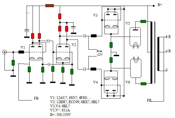

    Nhân dịp sắp đến Tết âm lịch được nghỉ 9 ngày mà chương trình năm nay thì chẳng đi đâu cả. Nên em nghĩ sẽ dành thời gian này cho DIY. lọ mọ đèn đóm, nghịch cũng nhiều loại bóng , SE, PP đủ cả nhưng với những bóng có núm đối với em vẫn có cái gì đó hấp dẫn. ( ít nhất là nó đã cho em thăng hoa 2010 :D ). Tuy vậy lần này có 1 sự khác biệt, thay đổi đáng kể. Vẫn là loại có núm sở trường nhưng em nó chạy lưới +. Với món này thì em chưa động bao giờ cả. Dự định của em sẽ DIY 1 cặp 811 PP vì thấy cũng nhiều bác ca ngợi bóng này. Chưa có xèng em chơi tạm của anh Ba, hoặc anh Hai, còn khi nào có điều kiện em sẽ tiến lê chủ nghĩa đế quốc sau.
    Với những bóng Pre, Drive, Phase có sẵn em dự định làm theo mạch sau. Rất mong nhận được sự góp ý, chỉ bảo của các bác

    Em chưa hiểu lắm chỗ bias bóng driver cho 811
    6BX7, 6V6, 6F6, 6K6 ... những bóng thông dụng để làm driver cho 811 trong trường hợp dùng mạch kiểu cathode bóng trước nối thẳng vào lưới 811, thì áp cathode cần khoảng dương 20-25V.
    Nếu cấp -22V cho lưới 6BX7, thì cathode bóng lái là 0V?
    Mà 6bx7 là bóng công suất kép, lái cho 811 PP chắc cần 1 quả/1kênh bác nhỉ?

    Em định đưa vào lưới của 6BL7, 6BX7 tầm -18V khi đó em nghĩ là Kathode áp tầm 18V đến 19V đưa vào lưới 811 là OK.
    Em dùng chập đôi 6BL7 nên 1 kênh mất 2 quả bác à

    Nếu B+ 550v thì Ia~ 70ma thôi lúc đó g1 của 811~18v . Lúc đó bác có thể cho B+ của 6bl7 ~ 220v và katot 6bl7 nối trực tiếp với G1 của 811A ( Lúc này dòng của g1 811A= 17ma và katot của 6bl7 ~ 19v ) ; katot 811A nối R=10 Ohm
