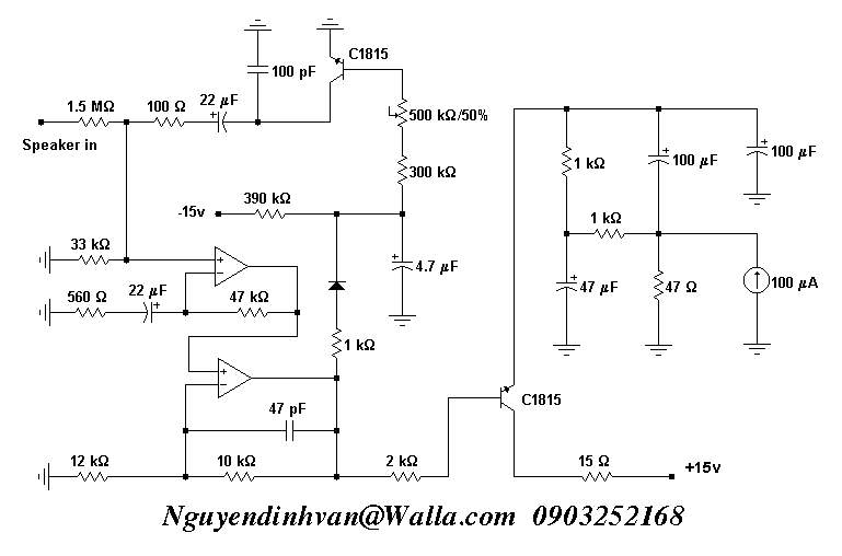

    Mạch đồng hồ này có thang đó ráat rộng . Từ 0.1w cho tới 800w công xuất trên loa 8 ôm .
    Khung hiển thị có thể dùng loại từ 50uA tới 1mA cũng được
    Vạch chia thang đo trêm mặt đồng hồ theo dạng Log

    Bác tiết kế mạch in, tìm đầy đủ linh kiện , sau đó báo chi phí khoảng bao nhiêu, rồi quyết bác ơi. trên schematic có Đồng HỒ đo dòng, tìm có không ?

    Cái đồng hồ đo dòng đó có thể sử dụng những cái đồng hồ vạn năng như sanwa của Tàu cũng rẻ thôi . Những cái đồng hồ bị cháy điện trở thì thợ điện tử bỏ đi nhiều lắm . Mà một cái đồng hồ đo dòng như vậy mới thì cũng chỉ mấy chục ngàn thôi . Chọn loại nào càng to càng tốt . Sau đó thì kẻ lại mặt số .
    Còn PCB thì mình chưa vẽ

    Cho em hỏi lại là đo công suất âm thanh, hay âm ly vậy bác Van?
