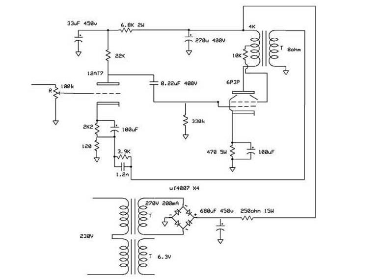

    Xali muốn diy 1 ampli đèn 6pi3c-e (se), đã có sơ đồ các bạn đưa lên rồi. Linh kiện hiện có như sau : 6pi 3c-e x 2 , 6201 x 2 (có chân đèn).
    Tụ và điện trở mua chợ nhật tảo.
    Xin hỏi mạch của các bạn vẽ lại cho đèn driver 6201 như thế nào?
    Biến áp nguồn và xuất âm bán ở đâu? Nếu bạn nào đang có hoặc quấn được hảy giúp tôi. Không biết bạn rumbeng có giúp đươc không? Cám ơn nhiều lắm!

    Re: To bác rumbeng: Xali muốn diy 1 ampli đèn 6pi3c SE
    Chào Xali
    Bạn muốn DIY cỡ nào ? chơi tuốt luôn ha
    6201 # 12AT7 , vậy thì mạch có sẵn rồi, đâu cần vẽ lại.
    Tụ nối tầng ra chỗ Cô hai mua cặp tụ 0.47uF 40K/2 cái xài tạm đi .
    Không ai giúp đỡ bằng mình giúp chính mình.
    Biến áp nguồn thì có thể thuê Nhật tảo quấn, giá rẻ nhưng không được linh động trong điện áp và chất lượng chán lắm ( vì họ làm tốc độ và giá rẻ )
    Bạn có thể tự quấn biến áp nguồn ( nhiều bạn đã làm ) , trong thời gian test thử thì mình có thể cho mượn 1 cục biến áp quấn không đúng yêu cầu ( nhưng có thể dùng để test )
    Biến áp xuất âm thì hỏi bạn Viagraless ( bạn ấy có chỗ thuê quấn ) .
    Gởi bạn cái mạch trước ha
