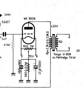

    Amply em DIY phỏng theo mạch dưới đây các bác ah:
    http://www.audiotechno.fr/images/schema ... ectric.gif
    Về căn bản là giống nhưng bác thợ ráp amply cho em có thay đổi trị số trở, bỏ bớt tụ như thế nào thì em..mù tịt, chỉ biết là em giao cho bác ấy một số linh kiện chính dưới đây:

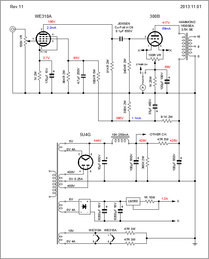

    các cụ xem em mod 300B như thế nào ????

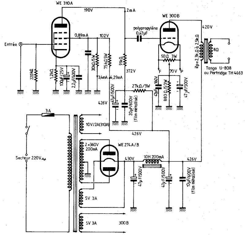

    300B của bác đang lắp theo mạch này:
    Bác kiểm tra lại vì nó bị thiếu mất 1 điện trở quan trọng dùng thoát lưới của đèn 300B. R đó phải như hình dưới 470K:
    R thoát lưới trong khoảng từ 150-450K tuỳ người lắp. Nếu không có R này bóng 300B làm việc không ổn định do không xác định được chế độ tĩnh.
    Tổng thể mạch 310a đẩy 300B ở trên chỉ kéo những loa độ nhậy rất cao >97dB. Nhưng loa độ nhậy thấp hơn dải trầm thường hụt do dòng lái tube 300B quá nhỏ chỉ 2mA không đủ cho tiếng bass.
    Để sửa triệt để phải thêm tầng Driver như bác votu đề xuất như vì chassi đã làm rồi không còn chỗ cắm thêm bóng nên chỉ có thể mod 310a nâng dòng lên gấp đôi khoảng 4mA. Tiếng bass sẽ cải thiện hơn hiện nay.
    Tất nhiên bác phải biết mod thì mới làm được.
    đúng rối Bác should be 200K to 250K ( you are so good ) thanks

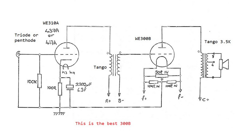

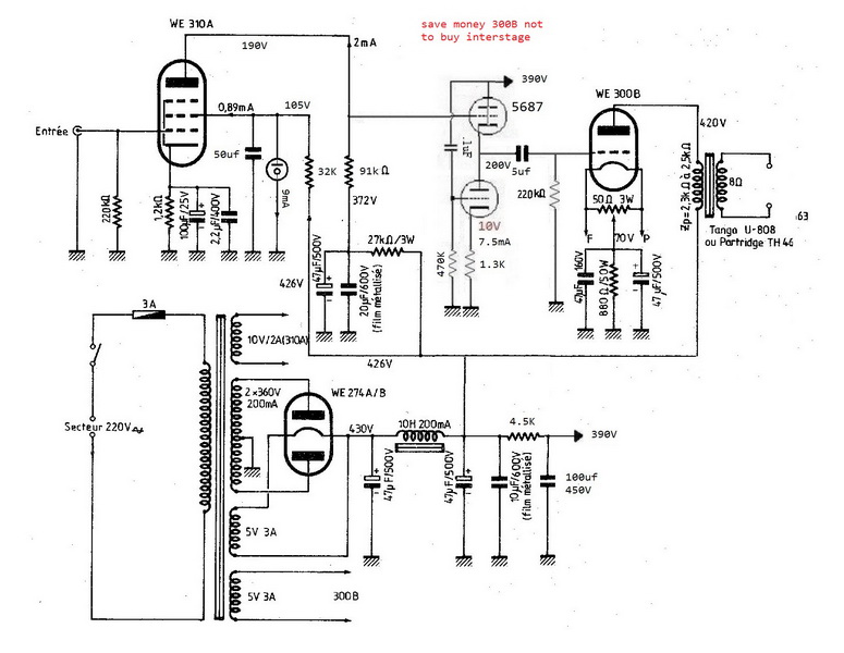

    best 300B and save money 300B các cụ ạ
