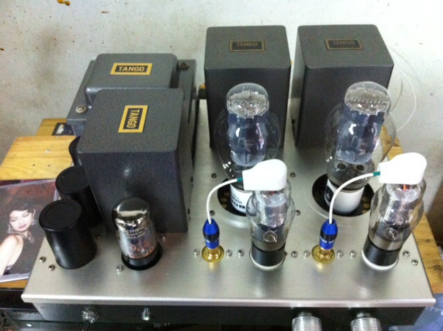

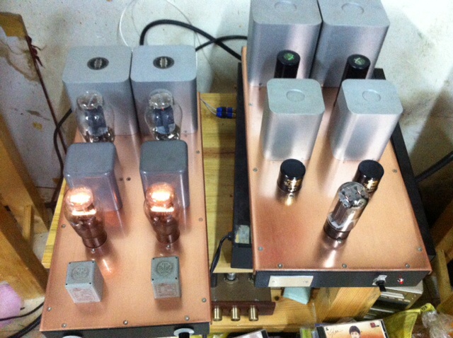

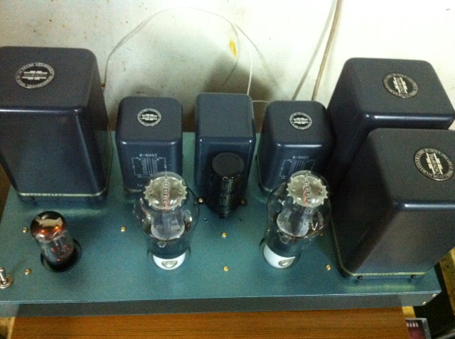

    Amp 300B mà em thích nhất ... :mrgreen:

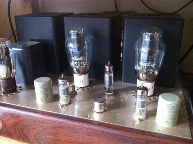

    Cái amp mà em sống chung với lũ .... :mrgreen:
    Em phê nó nhất vì hàng ngày nó phục vu em :lol: :lol:

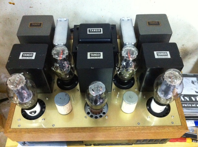

    Bác FB có thể giới thiệu các mạch của các Amp 300B trên được không?
    Bác lắp nhiều 300B thật :)
    Kỳ nào có dịp giao lưu các 300B thì tốt quá

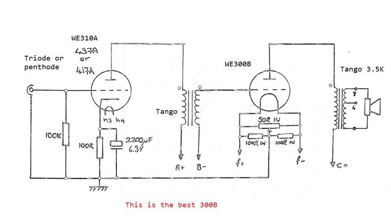

    Em vote cho mạch này
    Ưu điểm đơn giản dễ lắp.
    Tube 417a có chất âm rất hay, tươi sáng, rộn ràng, không gian rộng khi nó kết hợp với Tango NC 14 nối tỷ lệ 1:1 và chạy ở 12mA; B++ 140v.
    Em đã lắp với cấu hình 417a ---> NC14 --- > 2a3PP chất âm 417a gần như không có đối thủ. Vì em đã thử các loại bóng 12au7; 5687; 12bh7; 12at7; 6dj8; ecc88; ... Đều không bằng 417a.
    Nhược điểm 417a và NC14 đắt đắng :)

    417a và NC14 so voi 310A va V-cap 0.22MFD như thế nào vậy bác? Bóng WE310A dắt lòi họng so với em 417A.
    Vậy mà em cứ nghĩ cấu hình 300B chạy bóng lái 310A là hay nhất trong các loại 300B chứ..hi

    Các amp trên do bác Tuấn Anh (T-A Audio) ráp, em chỉ được vác về ghép thử trên hệ thông của em hoặc em được nghe ké trước khi giao cho khách thôi :oops:

    Khi em làm 417A là do bác virgo tư vấn các chế độ làm việc. Nó hay hơn 5842 rất nhiều.
    Em đo kiểm rất kỹ băng thông thẳng tắp từ 20hZ - 30khZ với điều kiện dùng tụ bypass >220uF đây là nhược điểm khi phải kiếm em tụ BG.
    Gain đạt 32 lần nên gọi là Pow thì chuẩn hơn ạ.
    Em dùng Pre gain 8 lần nên đo công suất dư thừa :D
    Chất âm có thể do gu từng người ạ
  17. My FB
    My FB Advanced Member
    9/9/06
    2.893
    693
    Phu Nhuan - Ho Chi Minh City
    Cảm ơn bác, chúc bác năm mới: VẠN SỰ NHƯ Ý
    Nếu có dịp bác thử 437A xem sao bác nhé :wink:
    417A hệ số khuyếch đại 40 lần nên bác dùng nối tầng tỷ lệ 1:1 sẽ thiếu gain bác ạ
    Nghe nhạc thì em thấy hay với người này nhưng không hợp với người khác hơi bị nhiều đó bác

    437A Mu cũng chỉ có 41 lần thôi bác FB ơi. Vưỡn chỉ được gọi là Pow thôi ạ
    Em dùng NC14 tỷ lệ 1:2 rồi. Nghe chán lắm không kiểm soát được dải trầm

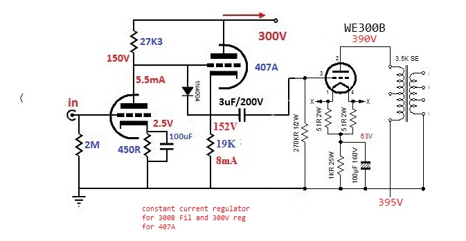

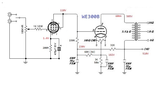

    mạch 300B rẻ tiền và hay chat âm 8/ 10 với 300B with interstage ( theo em nghỉ) :D
      File size:
      73,7 KB
      Views:
      672
  20. buiducbac
    buiducbac Advanced Member
    25/6/09
    4.165
    Mạch này chạy khá hay.
    Pow 300B của em cũng đang chạy như vậy nhưng dùng 6sn7 dòng driver 11mA kéo được loa độ nhậy 88dB.
    Bác votu nghiên cứu thiết kế pow 300B chạy fix bias dùng toàn bộ là nối tầng trực tiếp để anh em cùng tham gia vì nó sẽ rất hay đấy.
    Em đã có lần thử mà trong Bang phản đối cực lực :)

    Bác thay con trở 19K bằng đèn thì có thể sánh với dùng IT ngay :p
    Dùng y như schematic bác đã post (310A -> 5687 ->300B) nhưng bác bỏ tụ 1uF, lưới nối thẳng xuống mas không qua trở 470K.
    Em đang dùng tụ nối tầng 2.47uF lúc nào rảnh em tăng lên 4,7uF xem sao (đang chở mượn về gắn thử) :mrgreen:

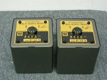

    OPT nào của Tango ma lắp cho 300B hay nhất các bác nhỉ?
  24. person_votu
    person_votu Advanced Member
    17/11/08
    303
    Em đã có lần thử mà trong Bang phản đối cực lực :)[/quote]
    muốn làm fix bias trực tiếp nối từng it is impossible bác must have cap for fix bias " bác chọc em hoài khổ quá " :D
    em post mạch này các bác cho ý kiến
  25. nemo07
    nemo07 Advanced Member
    24/8/10
    102
    Đây nè bác Cúm!
