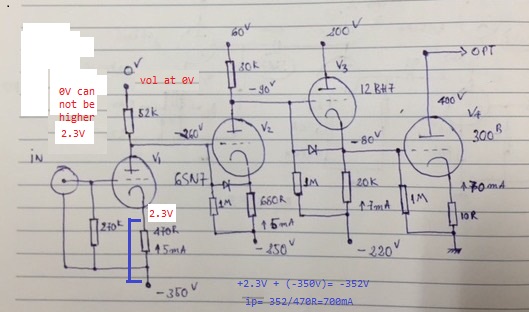

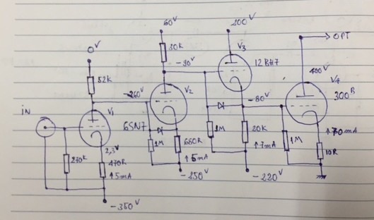

    Như mạch em đang xây dựng ý tưởng bác thử kiểm xem có ổn không?

    Không ổn vì đèn 6SN7 chưa phải là hay nhất , 6BH7 lại càng không hay.
    Lời thật khó nghe, mong bác thông cảm

    nghiên cứu mạch náy như vừa luyện Cửu Dương Thần Công và Cửu Âm Chân Kinh at the same time
    theo ý riêng em mạch này ko chạy :wink:

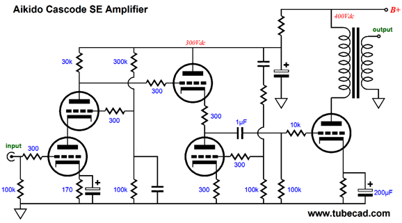

    em xin đề cử mạch này của bên TubeCad, nhưng đổi lại dùng đèn 6DJ8, mạch này có dải thông cực rộng, độ động cao, ít nhiễu ồn ...
    Nếu không sợ phạm qui thì em cho thêm cái nguồn dòng bán dẫn nữa là ... hết thuốc luôn.
    Đợi đến mùa thi chim ưng em làm 1 cái mới được

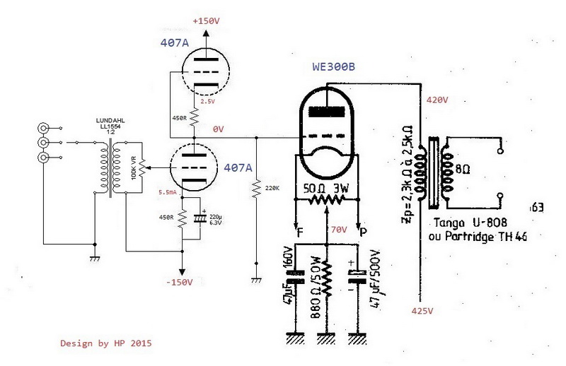

    phần pre 310A không ảnh hưởng gì ợ!

    mạch này gain cao lắm bác

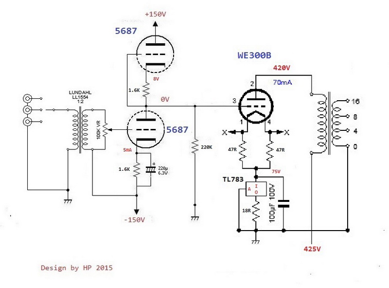

    các cụ nghỉ mach này khả thi ko ? xin cho ý kiến

    Hay quá chạy nguồn +- có thể nối tầng trực tiếp được cho cathode bias.
    Em tham gia chút
    - bỏ IT step up đầu vào vì em chạy các biến áp 1:2 đều mang nặng chất âm biến áp.
    - thay bóng 407A bằng 12ax7 vẫn chạy CCS như cũ. Lý do vì 407A đốt tim 20v khó tìm biến áp. Bên cạnh đó với 12ax7 chỉ cần 1 tầng là đủ gain.
    - bổ sung thêm tầng driver 5687 chạy mạch cathode follower alkido nối tầng trực tiếp từ 12ax7 ---> 5687 ---> sang 300B
    Như thế là hoàn hảo :D

    303
    good bác design mạch có gì em bổ túc thêm
