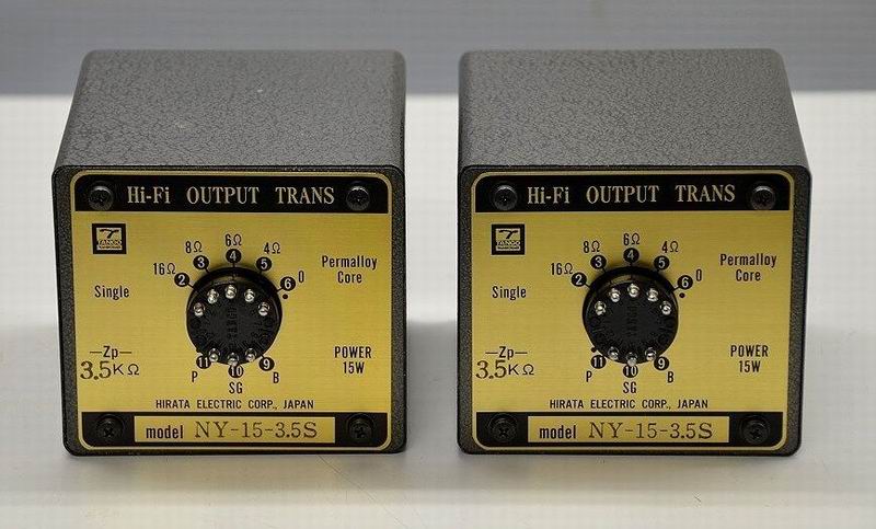

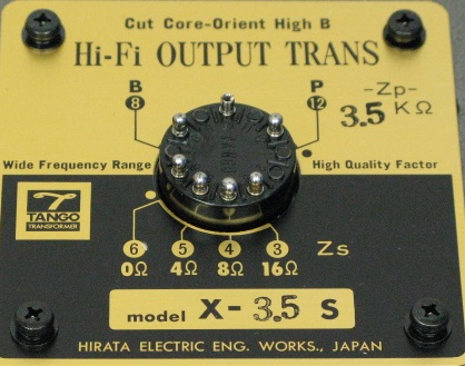

    Biến áp như bác Hungbo nói là hay rồi, hoặc có thể xét thêm loại Tango X3.5S

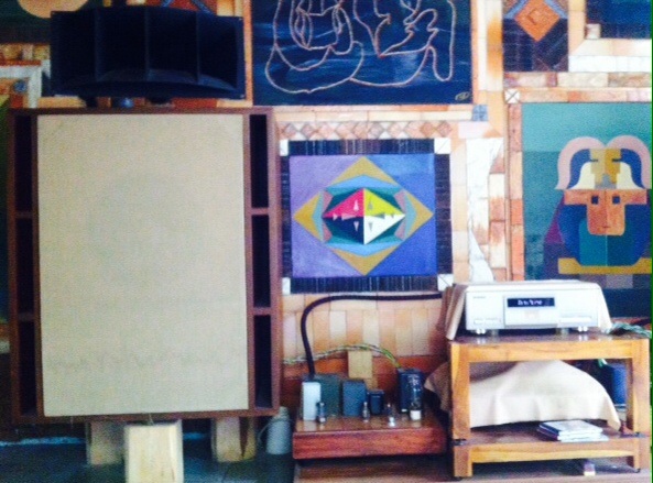

    Amply của em đã rấp xong và chạy ngon lành, dãy trung và cao nghe hết chổ chê. chỉ mỗi tội lên chổ góc cầu thang mới nghe tiéng bass thể hiện. Đó cũng là vấn đề làm em lăng tăng.
    Thêm một cái nữa là phải vặn volume lên khoàn 11hr nghe mới đã...mà vặn quá sợ..tèo bóng..hi
    có giải pháp thêm con Pre nữa cho âmply này được không các bác nhỉ?

    Vấn đề nan giải và khó khăn nhất của em hiện nay la tiếng bass nghe hay nhất là ở góc cầu thang. khi lên góc cầu thang ngồi nghe thì em chẳng phải lăng tăng gì nữa, chỉ sợ "gấu nhà" thấy vướng chổ đá lăng xuống cầu thang thôi

    Báo cáo các bác, sáng sớm chủ nhật vừa rồi, em có ở nhà bác cúm nghe được khoảng 30 phút. Chủ quan em nhận thấy hệ thống của bác cúm toàn đồ bổ nhiều người nhìn thấy là thèm. Vấn đề theo em là:
    1. Phân tần loa, tần số cắt: bác cúm đang chơi củ Altec 416 thùng Onken và 2 cặp (4 cái) củ + horn 4 lỗ. Ở phòng em trước em tham cắt xuống đúng catalog của Altec 9815 ở 630 Hz thì ngồi ra xa hay ra hành lanh mới nghe tiếng bass sâu, ngồi gần bass yếu. Bởi vì đây là loa cho public audio không dành cho ngồi gần nghe. Em quyết định cắt lên 750 Hz thì thấy ổn hơn rất nhiều, ngồi gần không còn thiếu bass nhiều nữa.
    2. Phân tần loa, lệch pha: em chưa coi phân tần loa của bác cúm thế nào vì thời gian gấp quá. Hai hôm nay đem đọc thread nói về lệch pha khi chơi loa nhiều dãy điên cái đầu (http://vnav.vn/forum/viewtopic.php?f=9&t=36997), tra cứu thêm trên wiki, do em chơi phân tần 2 way biwire để đánh biamp, cắt bậc 2 thấy bị lệnh pha 180 độ giữa dãy trên và dãy dưới, nên em đã đảo dây ra ở phân tần cho dãy trên +thành - và ngược lại (trước đây em đảo dây ở đầu vào của phân tần của dãy trên nên không hiệu quả, phải đảo dây ở ngõ ra của phân tần ở dãy trên) thì kết quả ngon lành. Trước đây chỗ thì bass nghe cực tốt, chỗ thì tiếng bass đi đâu, cứ như có vùng lõm bass. Bây giờ tiếng bass nghe khá đều các vị trị trong phòng. Em cảm thấy mình may mắn.
    Trộm nghĩ, amp của bác cúm nếu chưa thật hay thì không thể dở được. Có lẽ vấn đề nằm ở phân tần, và cả phòng nghe (phòng khách, không đóng cửa trước, không có cách ngăn với khu vực cầu thang, phòng ăn, và bộ ghế gỗ khổng lồ tay 10 chiếm gần 1/2 phòng khách :D
    Bác cúm bây giờ mà ghé em nghe lại hệ thống nhà em chắc bác sẽ thấy khác hôm chủ nhật vừa rồi nhiều, chỉ với việc đảo dây loa cho bớt lệch pha. Chứ đầu tư tiếp cho amp em nghĩ khó có hiệu quả như mong muốn.
