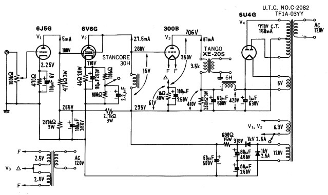

    Tham lam quá em lại cùng lúc follow thêm cả dự án 300B SE, k biết kêu sẽ ra sao đây, hic!!! Mới chỉ dựng lên, chưa hàn xì gì sất ạ!!!

    Bác chơi đồ gấu quá! Bật mí cho e cái shema với

    Cũng bình thường thôi ạ! E lắp theo mạch Komuro 300B lấy trên mạng!

    Ua=350V và IA=61mA thì cũng chưa mạnh lắm :D

    Hehe, cám ơn bác! Em cũng nghĩ thế ạ! Cái chỗ 350V đó là chênh so với katot, hình như phải cộng thêm 61V, nên áp đặt vào anode đèn 300B so với mass e nghĩ nên hiểu là 411V, dòng 60mA!

    Sơ đồ này không dùng tụ nối tầng luôn... đã thật ... Bác đã ráp xong chưa ạ ... Em đang dùng mạch dùng tải chock cho bóng lái và nối tầng bằng tụ 0.47 uF. Giờ thấy mạch này nối thẳng vào lưới 300B cũng muốn thử biết đâu dư ra cặp tụ nối tầng :D
    Em thắc mắc chút sao chỗ điểm ghi 295V (B+ cho bóng 6V6G) lại nối với điểm CT của cuộn cao áp dùng đèn nắn cho 300B

    Theo e vẫn nên dùng tụ, nhỡ mà có lọt DC nó k xộc thẳng vào lưới của đèn 300B. Còn cái vụ kia chắc bác nhìn nhầm, cái đó là mass. 295V nó có cái chấm tròn tròn nhỏ nhỏ mà, đường 295V đấy nó k phải là cắm vào đốt tim mà cũng k cắm vào mass đâu ạ!!! K biết e hiểu thế có đúng k nhỉ???!!!

    Đừng có dại dột như thế (nhìn kỹ shematic sẽ thấy :wink: ), vả lại X20S khó so với 2007 lắm :p

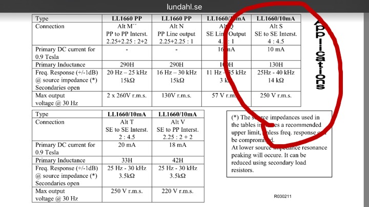

    Em cũng đang loay hoay với 300B SE, có cặp Lundahl 1660/18mA AM, lựa chọn bóng lái phù hợp cho cặp IT này làm em đau đầu nửa tháng này rồi :((

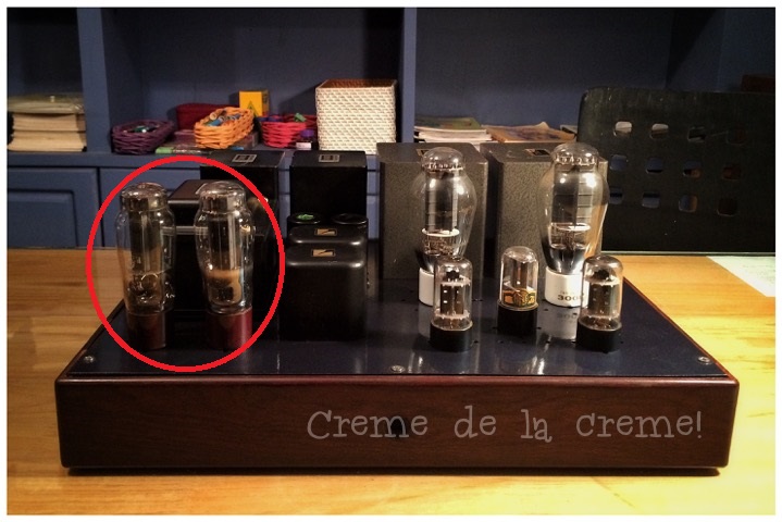

    1 cái em đc cho, 1 cái thì ngày xưa mua amp có sẵn và cũng khoảng hơn 3 năm nay cũng k mua bóng gì nên k rõ đâu ạ. Bóng này bình thường, em đoán là cũng k đắt. Em cắm bóng để chụp thôi chứ nguồn này chỉ cắm đc 2 quả gz34 là max ạ!!!

    28
    Dùng 10Y liệu có đc k nhỉ???!!!

    Mạch này treo mass nguồn phần công suất (chính là điểm 295V). Khá phức tạp nên bác nên cân nhắc trước khi làm (nếu chưa quấn nguồn). Chúc bác thành công :D

    Chính xác. Chính vì thế nên điện áp Anod của 300B so với mass = 706 V = 350+61+295 :D
    Mình vẫn khoái vụ đá thẳng vào lưới 300B, nên chờ mong tin của bác chủ thông báo khi ráp xong theo đúng mạch này .... :D
    Chúc bác chủ xong sớm, thành công để em theo học hỏi ...

    Em lại ko nghĩ mạch treo mass nguồn cao áp gì cả mà nó vẽ hơi sai tí, sửa mạch tí là theo như thường
