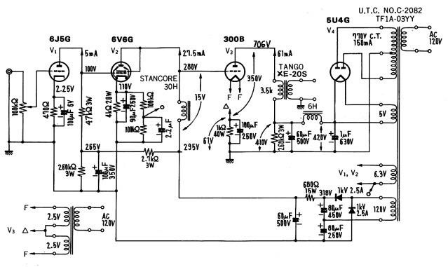

    Ko phải đâu cụ,
    Chính xoác là cái điểm CT mắc vào cao áp của phần pre + driver, thì mới có chuyện nối tầng full direct như mạch.
    Ua đèn 300B là 706V cơ mà cụ :mrgreen:

    Cụ phải xem lại ko có chuyện Ua của 300B là 706 V đâu nhá, B+ nó đưa vào biến áp có 420V kia mà

    Sửa mạch thế này là bóng 300B teo vì bias tăng quá cao
    Mạch gốc mới chuẩn ạ

    Mạch chuẩn, chẳng có vấn đề gì cả. Nếu so B+ với mass thì giá trị sẽ là 706V, nếu so B+ với điểm giữa cuộn thứ cấp cao áp nó sẽ là 410V
    Điều cần bàn ở đây là chỉ vì bỏ tụ mà dùng một mạch nắn cho B++ và B+++ quá tệ :(, "nữ hoàng" cho mặc đồ "lọ lem" :D

    mạch gốc chuẩn mạch sửa sai. sory bác tube1960 em xem mạch sửa tưởng bác phán trên mạch sửa
    mạch sửa áp lưới dương so với K hơn 200v thì đèn cháy trong 1 nốt nhạc
    phần B++ và B+++ em nghĩ là do cục nguồn nó chỉ có đầu ra 120v ko CT và tinh thần là làm mạch Direct nên các bạn ấy phải làm thế

    Em đọc nhưng không thấy mạch sửa của bác thienthanh có vấn đề gì! Chỉ có điều là k thích cái vụ nắn lọc bội áp bằng diode bán dẫn cho hai tầng đầu thôi.
    Em nghĩ kiếm con biến áp nguồn dòng 250mA, lấy điện từ B+ rồi hạ áp xuống cho nó bơm vào 2 thằng bóng đằng trước cho nó nhàn thân. Cái vụ nối tầng trực tiếp 6V6 sang 300B thì cứ nối tụ, rồi kiếm con trở thoát lưới nữa thôi, chứ nối tầng kiểu trực tiếp này nguy hiểm cho em 300B lắm, với trình độ lởm khởm của em!

    nó ghi rõ cả mã nguồn kìa bác. nếu dùng cục nguồn khác thì nó đã thiết kế kiểu khác ạ

    Em nghĩ cụ cứ lắp cái mạch như bình thường. Quấn 1 nguồn nắn lọc ra B+ 410V cho 300B, auto hoặc fixed bias tùy gu cụ (auto thì cụ quấn cao hơn chút). Sau đó rồi hạ xuống 300V cho các tầng trước, tống con tụ vào lưới 300B là nhàn nhất. Đôi khi sự hay nó còn ở ...nghệ thuật :mrgreen: :D

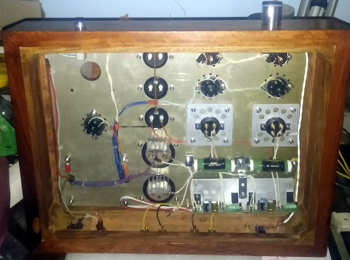

    Hiện em đang lắp phần đốt tim 300B bằng mạch đốt tim Rod coleman của DIYAUDIO.VN, điện áp DC đầu vào khoảng 10V nhưng áp đầu ra chỉnh mãi cũng chỉ nhỏ nhất được 5,6 - 5,8V, lớn nhất thì chỉnh lên được nhưng đến khoảng 6,2v em không dám chỉnh tiếp nữa :( (áp này nhảy liên tục chứ không cố định, mặc dù chỉ nhảy trong khoảng nhỏ), em đã thay R20 từ 1K thành 3,3k thì chỉnh được 5,3 - 5,4V.
    Bác nào đã lắp mạch này cho em hỏi cách khắc phục với ạ?

    Bác đã lắp tải giả vào chưa? nếu chưa lắp tải giả bác phải lắp con điện trở 5=10 ohm/5w, và lắp tản nhiệt cho 2 con bán dẫn sau đó mới chỉnh được. Tốt nhất là bắt trực tiếp vào chassis

    Em lắp tải thật luôn bác ơi ( bóng 300B), tản nhiệt em đã bắt luôn theo khuyến cáo của Rod. Sau một đêm em bật lại thì chỉnh được còn 5,2V :) .
