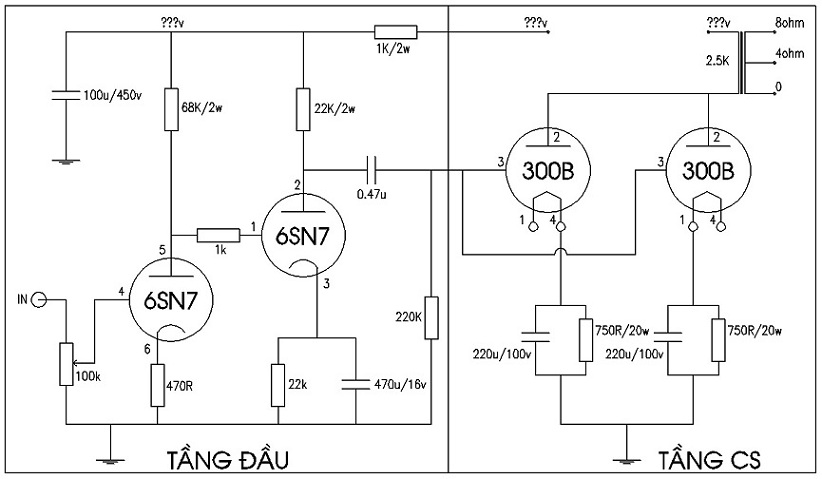

    Em chào các bác!
    Em là lính mới tập DIY. hiện tại cái 300B theo mạch SUN đã hót rồi nhưng em lại muốn nâng cấp cho nó khỏe thêm tí nữa..!
    Em lang thang góp nhặt được cái mạch kiểu thế này (theo em hiểu nó là PSE thì phải). mà không biết tính toán thế nào cho đúng. Vậy nhờ các bác giúp em xem mạch em ghép như thế có ổn không? cần thay đổi thế nào cho đúng?
    OPT của em hiện tại là James HS6123. (2.5k-3.5k-5k). có dùng vào mạch này được không ạ! cần thay đổi thế nào ạ!?
    em cảm ơn nhiều ạ!

  11. eng.tuananh
    eng.tuananh Advanced Member
    26/11/08
    2.223
    502
    Ha Noi
    PSE dùng 1 cặp 300B cho 1 kênh, ưu điểm hơn SE ở công suất và phối hợp trở kháng giữa lái và tầng công suất. Do đấu // 2 quả 300B nên dòng tăng lên gấp đôi, trở kháng OPT giảm đi 1/2. Bác nên tính toán cho kỹ xem biến thế có đủ dòng nuôi ko? OPT 1.25k hoặc 1.75k.
    Với sunaudio, nếu b muốn mod thì thêm 1 tầng lái nữa, dòng lái ~10-15mA 300B nghe mới hay, bass tốt, tiếng dày dặn hơn.
  12. truong80626
    truong80626 Approved Member
    22/3/15
    21
    Em chào các bác..! em lang thang tìm được cái mạch của 1 bác bên Thái thì phải bác ấy vẽ tay thế này (em vẽ lại cho dễ nhìn)... không biết có chuẩn không?! có bác nào lắp kiểu này rồi nghe thế nào? cho em xin ít kinh nghiệm với ạ!
    Em thuộc trường phái hàn theo nên chẳng biết bấm máy tính toán, vậy nên kính mong các bác có kinh nghiệm, lý thuyết cho em xin chút thời gian quý báu của các bác nhé! hay có mạch nào cho 300B kiểu thế này hay thì cho em xin với!
    Em chân thành cảm ơn ạ!
  13. quangngan
    quangngan Advanced Member
    24/4/09
    499
    31
    Mạch k đủ gain bác ơi . Bác chỉnh lại con tụ 0.22 từ chân 3 lên chân 2 của đèn 6sn7 . Còn hay hay hay k em chưa trải nghiệm nên k niết
  14. truong80626
    22/3/15
    21
    Dạ em cảm ơn bác ạ! chỉ cần chuyển lên chân 2 là được phải không bác? có cần điều chỉnh gì thêm nữa không ạ? Em dốt món tính toán chỉ biết hàn theo nên hay hỏi nhiều câu ngớ ngẩn, Bác thông cảm!

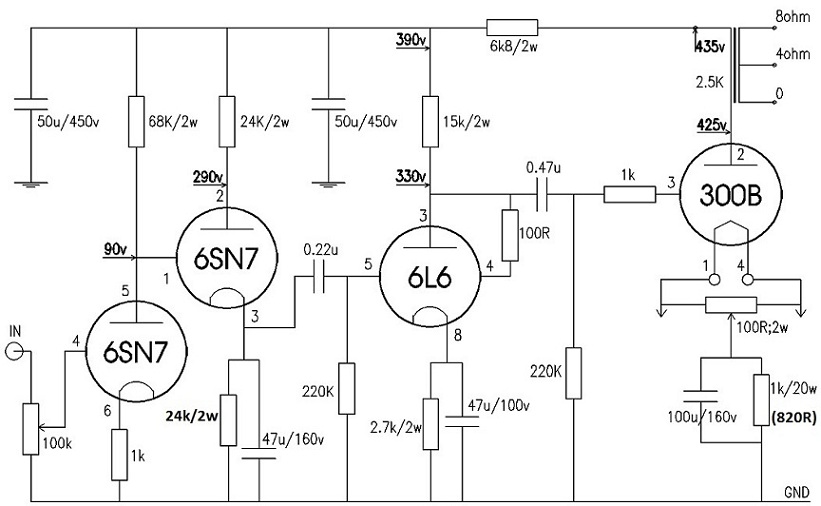

  15. quangngan
    24/4/09
    499
    31
    Mạch trên em thấy 6l6 chạy dòng 4 ma hơi nhỏ Bác tăng dòng cho 6l6 khoảng 20ma . Lúc đó Bác thay con trở 15k/2w bằng con trở 5k/15w và con trở katot 2,7k bằng con trở khoảng 1k/10w .
  16. truong80626
    22/3/15
    21
    Em cảm ơn bác!
    Thay con trở 5K/15w có sợ áp vào 6l6 cao quá không ạ, em hỏi xxx thêm tí nữa là làm thế nào để đạt được I qua 6L6 khoảng 20mA ạ!? :(
  17. gaultier_guy
    gaultier_guy Advanced Member
    27/9/08
    740
    28
    Bác cẩn thận tèo con trở 6k8 2w giờ, trước khi khai thác 6l6 lên 20mA phải kiểm tra lại biến áp nguồn xem có đủ dòng k đã, và nói trước là nếu tăng lên tầm đó thì áp B+ sẽ sụt lớn đó.
  18. truong80626
    22/3/15
    21
    Cảm ơn bác gaultier_guy! vì không ai nhắc em con trở kia nên nó đã nổ banh xác rồi bác ại. nói chung là thất bại rồi, thêm 6L6 vào hát lại tệ hơn khi không có nên em bỏ rồi.

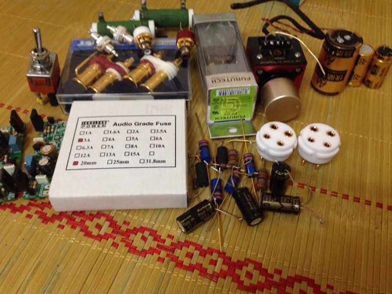

  20. ThuanNV
    ThuanNV Advanced Member
    10/1/10
    252
    62
    Dự án 300Bse của e mất 8 tháng gom linh kiện, giờ thì đã đủ , e đang chuẩn bị ác sừn các bác ah
