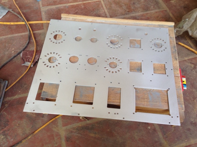

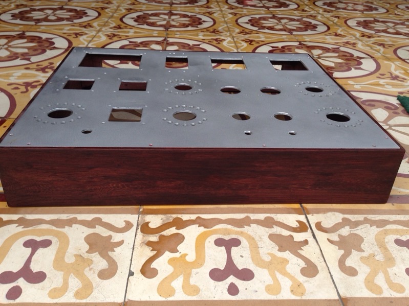

    Mấy ngày nghỉ lễ của e mới đc thế này, tiến độ chậm quá.hix

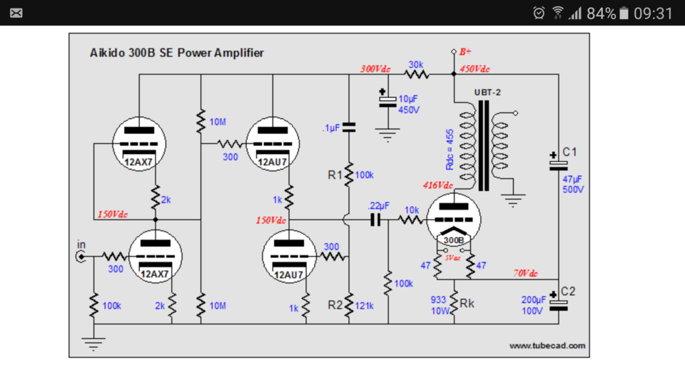

    Đã bác nào ráp theo sơ đồ này chưa?

    Screenshot_20170220-093104.png mạch này hay hơn bác à

    Em hãi direct coupling lắm rồi! Mạch trên e đã thi công xong, nghe rất tốt

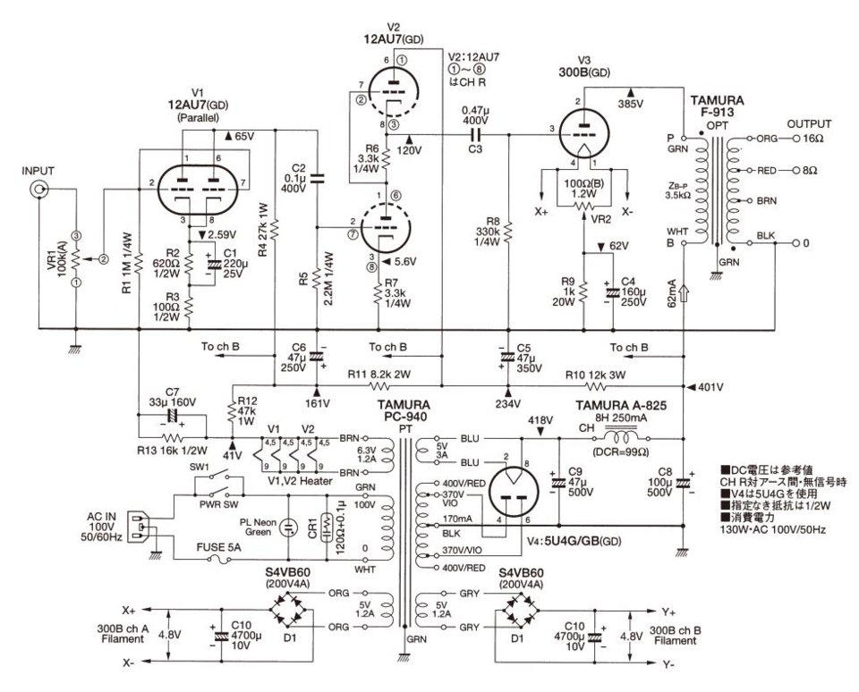

    Chào các bác, tiện đây cho em hỏi chút là ampli 300b của các bác chạy có nhanh nóng không? Con ampli của em nóng ghê quá? Em ráp theo schematics này. [​IMG]

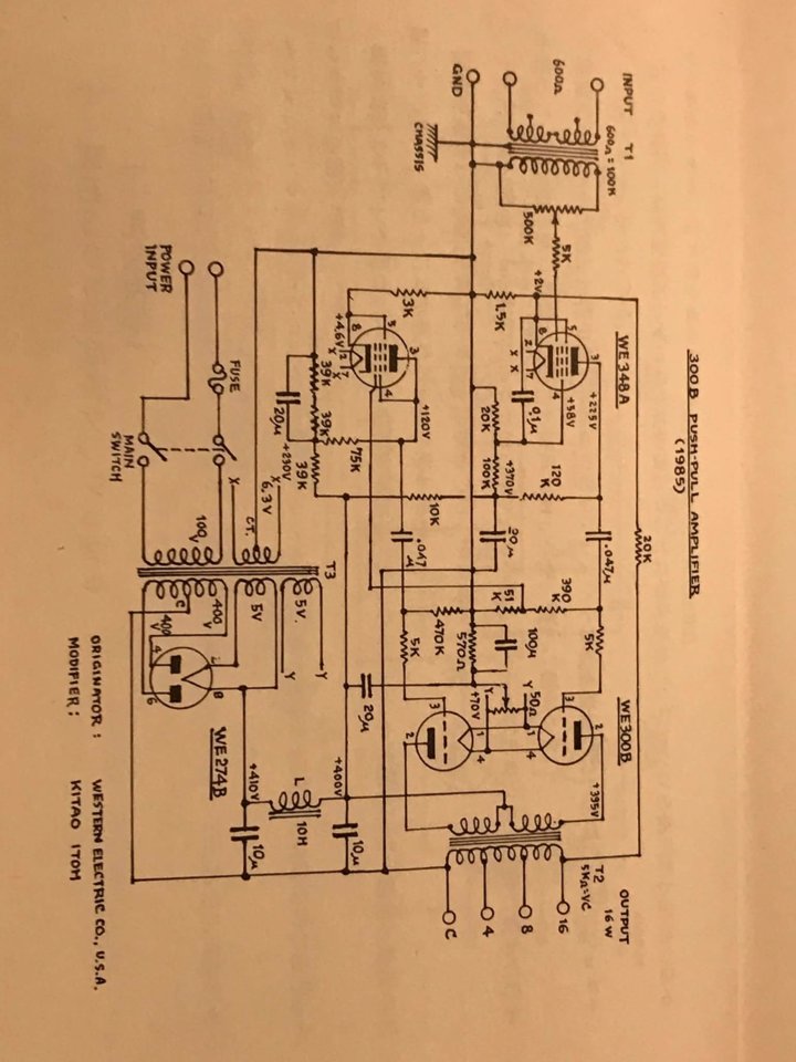

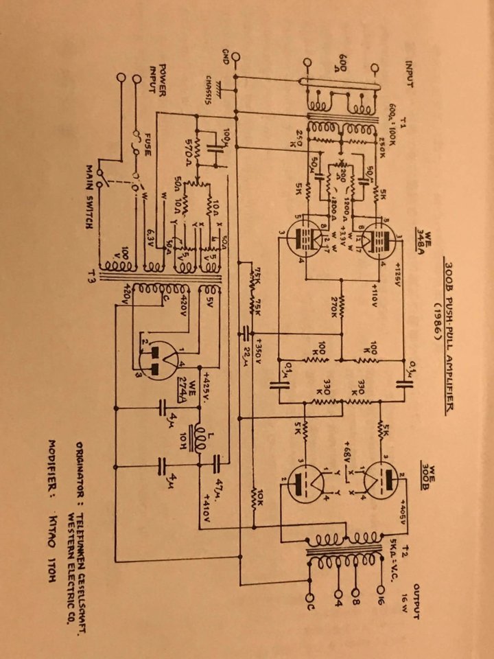

    E thấy mạch 300B PP này ha . Post lên các bác xem thế nào ạ.
    Cs được 16w lận.
  20. Tuantranphu
    Tuantranphu Advanced Member
    16/11/12
    569
    94
    Mạch này đâu có gì hay, đèn 300B lắp push pul mà được có 16W thì xoàng quá, nó phải tầm 27-28W cơ. Mà mạch rắm rối quá, linh kiện quá cổ thì đắt tiền hoàn toàn không xứng đáng so với chất lượng, mạch đơn giản nhất sẽ là hay nhất.

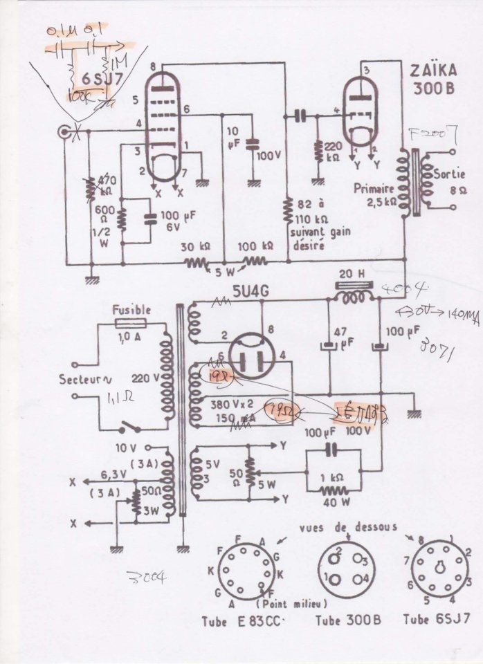

    E tính lắp 300B.
    Bác có mạch đơn giản nào ko bác.
    E lắp theo mạch này nghe ẻo quá
  22. nguyenha7940
    nguyenha7940 Advanced Member
    5/12/12
    4.304
    1.386
    Đống Đa,Hà Nội,sdt 0362353228
    Bạn thử giảm con trở gánh anot của đèn 6sj7 đi xuống giá trị 82k hoặc 56k xem có cải thiện được nhiều không...
