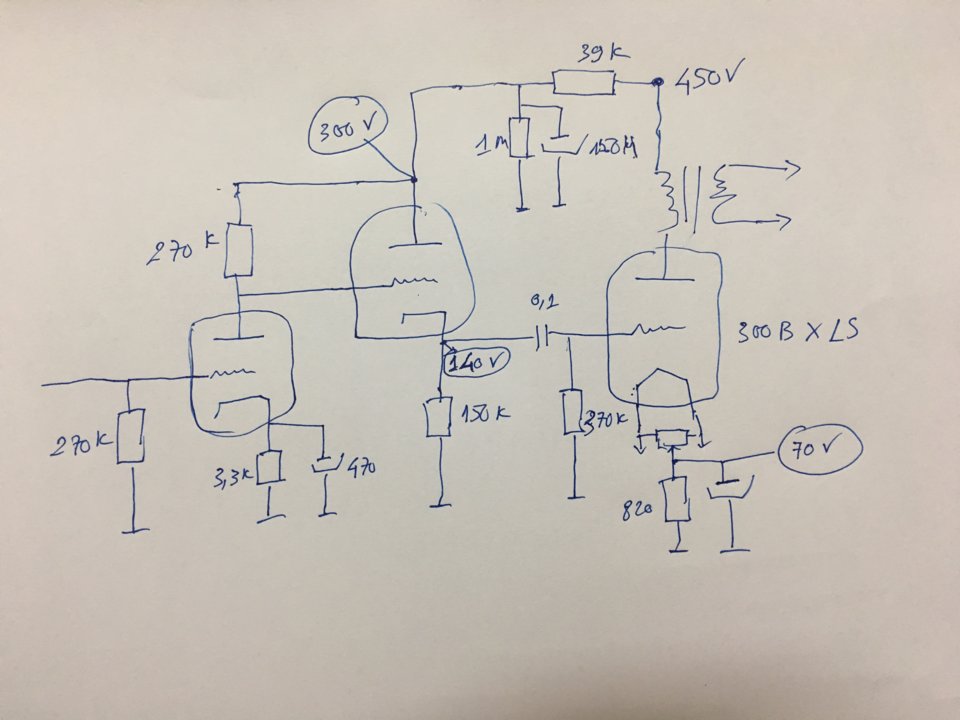

    IMG_4515.JPG Mình đang dùng mạch kit nhật này( bóng 6SL7) mà tiếng Bass hơi kém. Các bác có kinh nghiệm chỉ giáo cho phải Diy sao cho nó ra tiếng Bass ạ.

    Bạn thử giảm R 820ôm của bạn xuống còn 560 ôm xem sao...
    Có thể giảm thêm R 150k xuống còn 120k-100k của trở gánh catot đèn đệm nữa...

    Tăng dòng lên chỉ làm OPT mau bão hoà chứ không giải quyết được tiếng trầm

    Mạch không đủ gain nên âm thanh kém (không chỉ kém tiếng bass đâu).
    Bác nên thay 6SL7 bằng 6SJ7 hay 6SH7 (phần công suất giữ nguyên) là xong

    300B XLS khai thác cao hơn đèn thường nhiều thật! B điều chỉnh lại dòng lái cho 300B cao hơn chút, lái tầm 8-10mA là đẹp, b khai thác thấp quá, thiếu trầm là phải rồi

    Hiện tại tính ra dòng lái có 1 mA thôi bác nhỉ?

    140V/150k < 1mA đó bác. Với áp lái = 140V, dòng <1mA thì bác có thể thấy phần tín hiệu đưa vào để khuếch đại là quá nhỏ. (Gain của 300B khoảng ~4)

    Với dòng <1mA thì nó chỉ như dòng của các bóng tiền khuếch. Như eng.tuananh nói đó nó thiếu bass là phải....
    Còn có thể tăng dòng đó lên từ từ đến mức bạn cảm thấy đủ bass là được không nhất thiết phải là 8 mA...

    Còn có thể tăng áp trên bóng 6SL7 được không bác?

    Tăng áp cho bóng 6sl7 thì cũng như cách giảm cái trở R150k để tăng dòng cho đèn thúc mà thôi bạn...
    Còn theo sơ đồ của bạn thì nó có cả cái khoảng từ 300v-420v để bạn tăng áp cho nó ( 30V còn lại để cho lọc nguồn cơ hiệu quả bạn nhé...)

    Mạch direct coupling, áp tầng trước bias cho tầng sau, k tuỳ tiện tăng giảm trở đc! B có thể thử Ra tầng đầu xuống 47k, Rk tầng sau xuống 33k sẽ cải thiện đangs kể

    Việc tăng giảm này thì phải đúng nguyên lý thì mới làm được chứ. Tăng giảm lung tung thì kết quả biết ra sao...

    Thay đổi các giá trị điện trở kathod từ 820Ω giảm xuống còn 560Ω như thế này thì chết đèn 300B rất nhanh, lúc này điện áp kathod 300Bchỉ khoảng 60V thôi và dòng 300B sẽ gần 100mA, với áp gần 400V ( điện áp Vak ) là chạy hết cả data! Nhanh hỏng đèn 300B, nhanh hỏng biến áp xuất âm (nếu chập đèn), nhanh hỏng đèn nắn điện nếu có.
    Thế mà cũng tư vấn được. Chắc chưa bao giờ DIY .
    Tiếng bass kém do rất nhiều nguyên nhân:
    Do gu nghe của người Nhật thích mềm mềm ngọt ngọt nên bộ kit này chế tạo theo gu.
    Do mạch điện thiết kế dùng đèn 6SL7 có HSKĐ lớn, dòng bé, công suất bé lắp kiểu lặp lại kathod ở tầng sau với dòng rất nhỏ nên dễ bị hiện tượng có tiếng bass lèo phèo do lái cho 300B không đủ.
    Muốn tiếng bass tốt với 300BSe, nên sửa lại mạch. Mạch này dùng đèn đế ốctan nên thay mạch khác dùng đèn 6SN7 làm kiểu SUN Audio là ok thôi.
    Với tư vấn như trên thì quá lung tung rồi.
    Đèn 300B chứ có phải là 6П14П Liên -Xô đâu cơ chứ[/QUOTE]

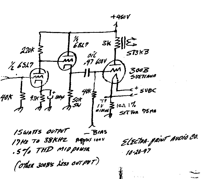

    Tính thay trở và áp giống mạch này không biết có ổn không bác? 300B_SE_6SL7_6BL7_3K.gif

    Với mạch mới này thì bạn thay đổi nhiều quá áp của 6sl7 đang từ 300g tăng thẳng lên 450V không có cầu lọc RC cho nó tiếng sẽ có thể bị ù nhiều đó. Rk của đèn thúc giảm xuống rất nhiều....
    Và bạn còn mạnh dạn cho Rk của đèn công suất từ 820 ôm xuống còn 10 ôm nữa ... Và cần thêm nguồn áp âm để kiểm soát dòng Ia của hóng 300... Chứ không còn dùng được auto bais...

    Hị hị! Theo e thì b nên thay đèn 6sl7 bằng 6sn7 hoặc chơi hẳn shema của kit one Audionote cho tiếng bass như mong muốn

    Bác chỉ cái gì kỳ vậy toi đèn 300B sao! với Va 480v Rk 560 ohm dòng qua đèn quá lớn.
    Cây 300KR này gần như cây 211, nên chạy FIX bias, auto bias Rk cỡ 1k2, 1k3 nóng lắm! Làm gì làm Swing lai lưới ra khoảng gần 100vac.
    tube1960 and tai-to like this.

    Em xem data của cái đèn EMS 300B XLS mà thấy gớm! để khai thác nó mạch này k ổn, xìu quá!
    Chuyển sang đèn pre vs driver khác tốt hơn

    Người ta dùng fixe bias bác ko biết a?

    Cầu lọc rc em nghĩ ớ phần nguồn người ta chưa thể hiện ra

    Với sơ đồ bạn đưa ra cầu lọc R,C của nội khối là không có... Còn cầu lọc R,C của khối nguồn không nói làm gì....Và do vậy nếu lắp phần khuếch đại theo y như sơ đồ này tiếng sẽ bị ù nhiều đấy....

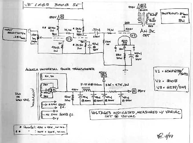

    JELsc-300BCL.jpg cái này nội khối hay ngoại khối ca thế giới lắp chắc ù? Thưa bác

    Theo sơ ddo6 trên e tách cái trở 3,3k đến 4,7k 3w và cái tụ 47uf vẽ nên phần (nội khối) theo bác ,thì có được ko ạ?
