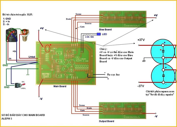

    Mạch nào cho Aleph5?
    Sơ đồ nguyên lý chỉ có một, nhưng rất nhiều layout khác nhau và các biến thể của nó được lưu truyền trong cộng đồng DIY Aleph5. Trong điều kiện thiếu thốn về linh kiện ở Việt Nam, vấn đề khó khăn nhất là tản nhiệt cho sò công suất. Do vậy em chọn phương án lắp thành 2 khối riêng biệt cho mỗi kênh (mono block) cho an toàn và dễ dàng nâng cấp trong tương lai. Sau một thời gian tìm tòi trên internet, em đã quyết định chọn cấu hình main board + 2 output board cho mỗi kênh theo sơ đồ dưới đây.
    Cấu hình này có một số ưu điểm:
    - Dễ dàng áp dụng cho mọi loại tản nhiệt hiện có
    - Có thể dùng chung PBC cho cả seri Aleph: 1, 2, 3, 4, 5

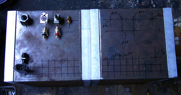

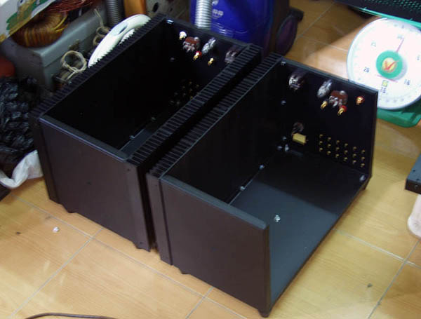

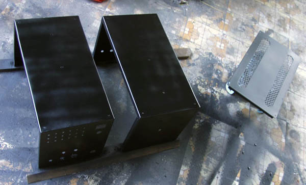

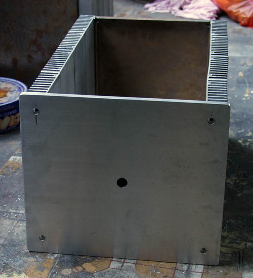

    Dù gì đi nữa chế tác khoai nhất vẫn là chassic (Em chỉ ngại mỗi món chassic, nhất là với mấy chú SS tản nhiệt to. Không biết bác nào đã chế được món chassic vỏ nhôm giống passlab chưa nhỉ)
    Lời của NguyenStyle:
    Chế thì chế được nhưng...hơi bị mệt Hào đấy bác ạ
    Ở mình kiếm đâu ra tản nhiệt xương cá, mà ghép thì ối giời ơi là tiền...hix. Thôi cứ chơi tản nhiệt thông thường cho nó lành bác à, nóng quá thì bời cho nó thêm cái quạt.

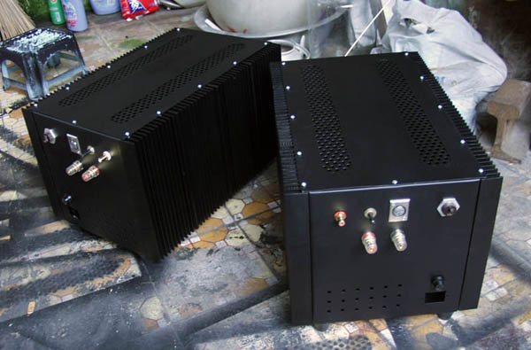

    Góp với các bác Fan SS mấy tấm hình em làm chassics cho Alep5

    Cặp chassic này đã được anh lính trẻ hoàn thành đúng vào ngày Giải phòng thủ đô 10 - 10 các bác ạ. :lol:

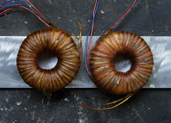

    Cực đơn giản. Bác mua cho em cục đổi điện lioa 600vA nhé, vì nó là dạng biến thế tự ngẫu nên bác phải nối điểm ra dây 100v lại, cả điểm 110v nữa. Xong lấy băng lụa cách điện quấn kín lại, như vậy là ta đã có cuộn sơ cấp rồi.
    Tiếp đến là quận thứ cấp, bác tính ra cần dùng dòng bao nhiêu thì mua cỡ dây đó. Cắt 1 đoạn quấn khoảng 5 vòng rồi đo thử xem đựoc bao nhiêu vôn, rồi lấy số vôn đó chia cho số vòng dây đã quấn xem bao nhiêu vòng trên 1 vôn. Dỡ đoạn quấn thử đó ra xem chiều dài bao nhiêu rồi ước lượng xem cuộn dây với điện áp mình cần dài khoảng bao nhiêu mét dây (nên cắt dư ra vài mét đề phòng thiếu vòng) Cuốn chỗ dây đó vào 1 thanh gỗ dài cỡ 50cm làm thoi và bát đầu se chỉ luồn kim. Đủ số vòng rồi cấp điện vào đo thử xem đã đúng điện áp mình cần chưa, khi đúng rồi hẵng cắt dây thừa đi. Xong lại quấn băng lụa cách điện rồi đem ngâm vecni cách điện rồi sấy khô.
    Kinh nghiệm cho thấy phải quấn thật chặt tay, các vòng dây phía bên trong lõi xuyến phải thật khít nhau, xếp các vòng dây hướng tâm thật đều để lớp tiếp theo dễ quấn hơn. Nếu quấn ko chặt thì sẽ ảnh hưởng đến mức điện áp mình cần mặc dù đã đủ vòng dây.
    Như lúc trước em quấn nguồn cho Alep5 thì dùng dây 1,6mm chập đôi ra 2 cuộn 0-28v để nắn 2 cầu rồi mới chập lại sau Diod làm V-. 1 cục như thế cho 1 block thoải mái luôn, số vòng /V thì quên mất rồi, đâu cỡ trên dưới 100 vòng. Nói chung làm kiểu này nhanh lắm, 1 người giữ 1 người quấn một buổi chiều xong 2 cục luôn.
    Vài kinh nghiệm chia sẻ hy vọng các bác có làm sẽ thành công.
    Sau 1 buổi chiều thì trông nó như thế này đây

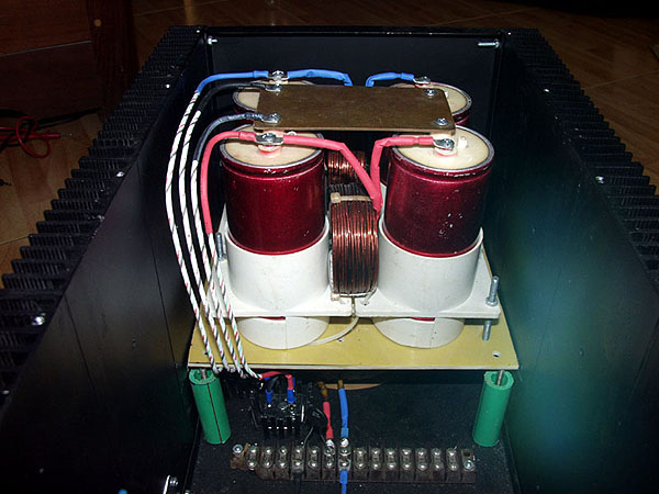

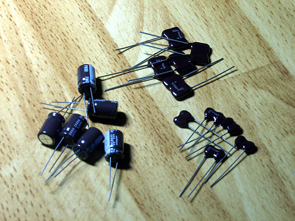

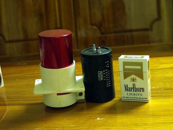

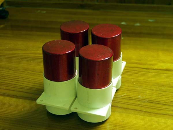

    Mọi amply bán dẫn, đặc biệt là amply ClassA đều yêu cầu một bộ nguồn rất khoẻ, điện dung lớn, đủ để đáp ứng tức thời nhu cầu tham lam của phần công suất mỗi khi phải trình diễn với âm lượng cao hoặc những bài có dải động lớn. Đối với Aleph 5 chúng ta cần khoảng 100.000mF cho mỗi kênh, với điện áp chịu đựng từ 50V trở lên. Trong điều kiện khó khăn ở Việt nam, vấn đề tụ nguồn cũng là bài toán khá nan giải đối với nhiều DIYers.
    May mắn cho Aleph Team, trong một buổi chiều lộng gió ở Văn Môn, nhóm chúng em đã sẩy chân rơi vào trúng tổ con chuồn chuồn. Tụ 22.000mF/50V của anh Hai vứt lổng chổng, đầy nhóc một thùng gỗ. Cái nào cái nấy to như lon bia 33, chắc nịch, nặng cỡ 800gram. Sau một hồi cặm cụi đo kiểm, chúng em đã chọn ra được 20 tụ chưa bị chảy dầu và thời gian nạp xả tương đối lâu. 20 chú tụ này lập tức được dồn vào bao tải, khiêng ra xe, nặng lặc lè gần 20kg nhưng mặt gã nào cũng tươi hơn hớn. Thật đúng là đang buồn ngủ lại gặp chiếu manh!
    Sau khi cân đối giữa kích thước của chassic và điện dung thiết kế của nguồn, em đã quyết định sử dụng 2 cặp tụ (88.000mF) cho mỗi kênh mono-block.

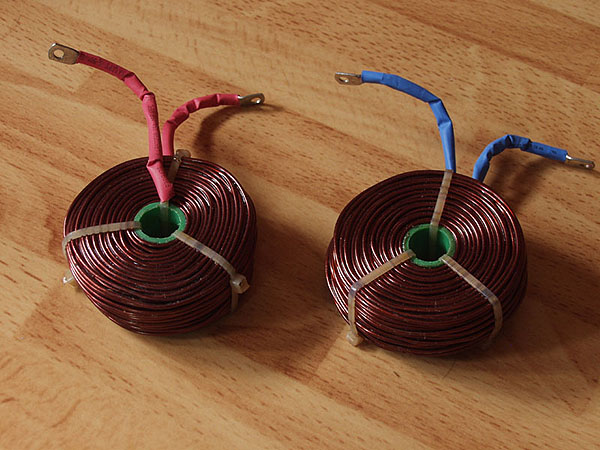

    Cuộn cảm lõi khí
    Vì sao phải dùng cuộn cảm?
    Dòng điện xoay chiều AC sau khi nắn bằng diot và qua tụ lọc sẽ trở thành một chiều DC, tuy nhiên dòng “một chiều” này vẫn tồn tại những xung nhiễu (thường gọi là ripple) do tụ không thể lọc triệt để. Để “là” phẳng ripple, người ta thường bổ sung điện trở hoặc cuộn cảm vào nhóm tụ nguồn để tạo thành các mắt lọc CRC (tụ -> điện trở -> tụ) hoặc CLC (tụ -> cuộn cảm -> tụ). Trong cả hai trường hợp, chúng ta phải căn cứ vào dòng tải tối đa qua linh kiện để tính toán trị số cho phù hợp. Sau khi nghiên cứu trên một số nguồn tư liệu từ internet, em đã nghiêng về hướng dùng mắt lọc CLC và đi đến quyết định tự quấn cuộn cảm lõi khí cho bộ nguồn của mình. Cuộn cảm dùng cho Aleph 5 được khuyến cáo nên nằm trong khoảng 1,1mH đến 2,2mH và chịu được dòng 5A.
    Cách an toàn nhất, lại không phải tính toán nhiều là chọn dây e-may quấn chocke có đường kính bằng với đường kính dây thứ cấp của biến áp nguồn, cỡ 1,6mm là đủ.
    Các bác có thể tham khảo link này để tính toán cuộn cảm lõi khí rất tiện lợi: http://www.dpg.devry.edu/~akim/new/inductor.htm
    Để có 2,2mH; cuộn bằng dây 1,6mm (14AWG) với đường kính lõi khí 2,5cm; chiều cao 2,5cm thì cần 100feet dây (khoảng 30m); quấn 13 lớp; mỗi lớp 16 vòng. Kết quả: được 1 cuộc chock có đường kính ngoài khoảng 7cm, cao 2,5 cm và nặng gần nửa ký. To như một lát táo tây!
    Vâng, đó là lý thuyết. Thực tiễn chỉ ra rằng chúng ta không thể đạt được trị số Henry đúng như công thức. Lý do: họ quấn bằng máy, chúng ta quấn bằng tay. Với dây to cỡ 1,6mm và đôi tay trần mắt thịt, gần như không thể kiểm soát được số vòng trên mỗi lớp. Để có được cuộn choke 1,7mH em đã phải dùng tới 7 lạng dây e-may với 240 vòng cho mỗi cuộn.
    Sau khi quấn xong, các cục chock được ngâm trong dung dịch vecni cách điện vài giờ rồi đem xấy khô.

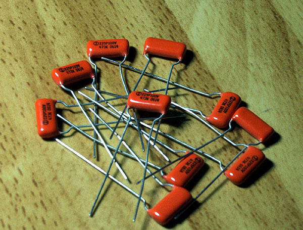

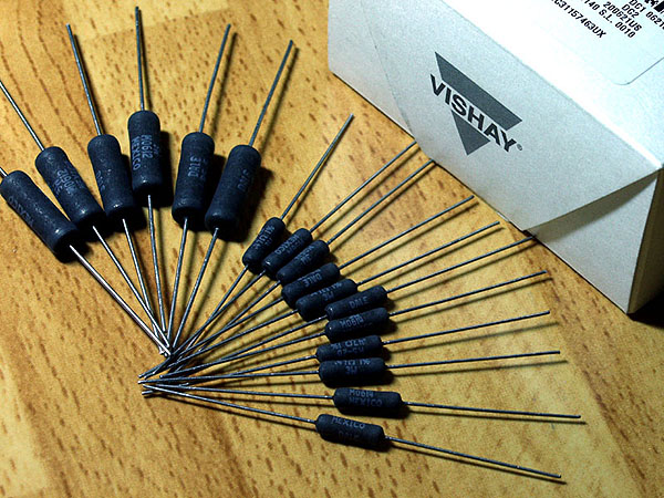

    Tụ

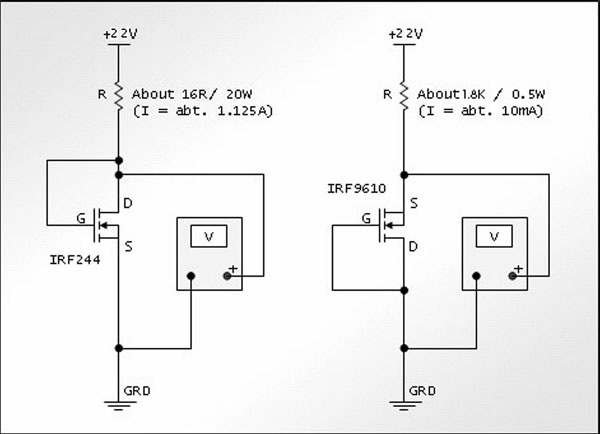

    Matching mosfet

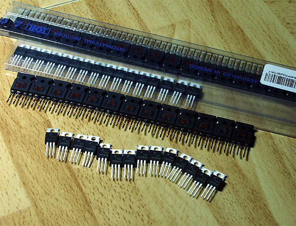

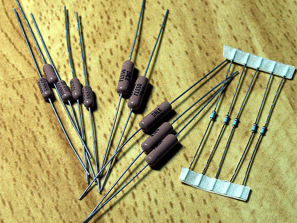

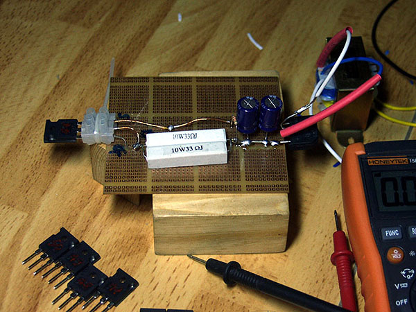

    Việc đầu tiên sau khi nhận hàng là phân loại và match sò(đo để phân loại các sò điện áp dẫn tương đương). Có hai loại sò được sử dụng trong Aleph 5: IRF 240 và IRF 9610. Cả hai loại này đều cần match cẩn thận. Trong đó IRF 9610 cần phải chọn lựa các con có điện áp dẫn cân nhau nhất vì nó có trách nhiệm phân phối dòng cho các con sò công suất IRF 240. Yêu cầu đặt ra là điện áp dẫn chỉ cho phép sai số 0,1 Von.
    Việc match sò được thực hiện theo sơ đồ bên dưới
    Một số chú ý khi match sò:
    - Các con sò mosfet cần phải được gắn thật chặt trước khi đóng điện, hở 1 chân là sò thành món nhậu ngay.
    - Hàn 1 con trở xả vào tụ lọc, chờ cho tụ xả hết điện trước khi tháo lắp sò.
    - Tìm một chiếc ổn áp thật tốt để ổn nguồn và chờ thời điểm lưới điện ổn định nhất trong ngày (khoảng 22h – 0h) để có kết quả đo chính xác nhất.
    - Mỗi con IRF240 cần được match trong 10 phút, lúc này nhiệt độ của sò tương đương với nhiệt độ làm việc (khoảng 60 độ C) và điện áp dẫn mới ổn định.

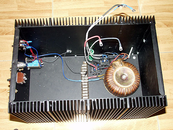

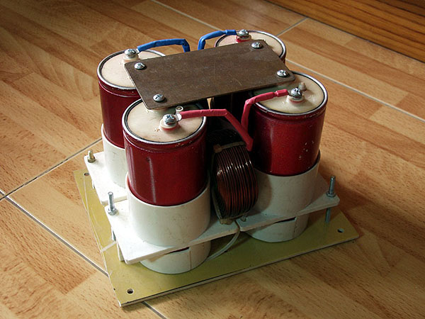

    Setup phần nguồn

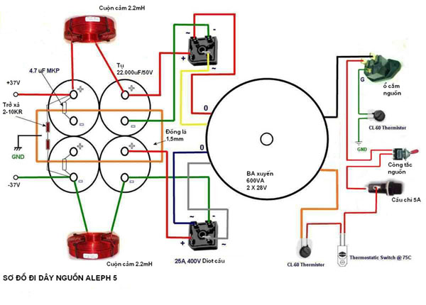

    Phần nguồn cho Aleph 5 về nguyên lý giống hệt như các bộ nguồn bán dẫn khác. (Tham khảo thêm sơ đồ nguồn trong Phần 1)
    Chỉ có sự khác biệt nho nhỏ ở 2 loại linh kiện thêm vào:

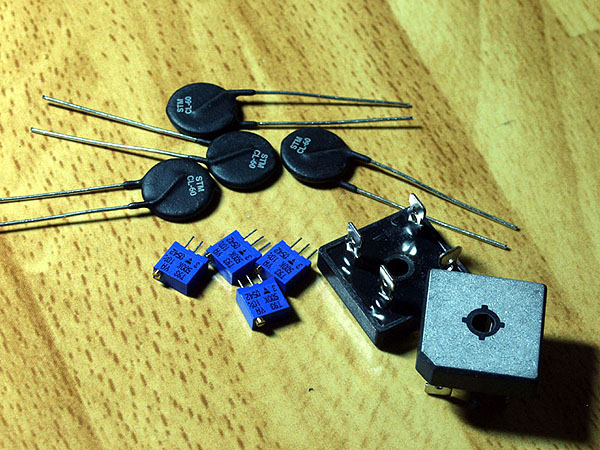

    - CL 60 thermistor: là một con điện trở hạn dòng, được lắp nối tiếp với đầu vào cuộn sơ cấp biến áp nguồn. Linh kiện này có tác dụng cấp một dòng điện tăng từ từ cho mạch, tránh hiện tượng shock điện do các tụ lọc nguồn khổng lồ gây ra khi đóng điện tức thời.
    - Thermostatic switch @75C: là một con rơ-le nhiệt, được lắp nối tiếp sau cầu chì và gắn chặt vào tản nhiệt. Nó có nhiệm vụ ngắt điện nguồn khi nhiệt độ của tản nhiệt đạt ngưỡng 75 độ C nhằm bảo vệ tuổi thọ của sò công suất, tránh ampli bị quá tải.
    Để tiết kiệm không gian trong chassic và cũng cách ly phần nguồn ra xa phần tín hiệu trên mainboard và output board, các tụ lọc nguồn và chock được đặt phía trên biến áp nguồn. Bốn tụ lọc nguồn cho một kênh được bắt chặt vào một đế phíp dầy 4mm. Cực đối xứng của 2 hàng tụ gắn chặt vào một tấm đồng đỏ dầy 1,5mm; tấm đồng này vừa đảm bảo truyền dẫn điện tối đa vừa có tác dụng chống rung rất tốt cho tụ nguồn. Hai cục chocke cũng được gắn chặt vào đế tụ bằng dây thít.
    Sau cùng, cả khối tụ và chocke được treo trên 4 chân bulông thép cao 12cm, lơ lửng phía trên biến áp xuyến.
    Dây đồng lõi kép 1,5mm dẫn từ ổ cắm nguồn đến cuộn sơ cấp của biến áp, từ cuộn thứ cấp đến phần còn lại được sử dụng dây đồng mạ bạc có tiết diện 2,5mm nhằm đảm bảo khả năng truyền dẫn ở điện thế thấp cho ampli. Toàn bộ các điểm tiếp xúc, và các khớp nối chính đều sử dụng đầu cốt và được xiết chặt bằng vít 4 ly.
    Sau khi lắp ráp xong, khối nguồn được đóng điện và đo kiểm. Điện thế sau khi nắn lọc rất cân xứng 37 - 0 – 37. Một lần nữa, tay nghề quấn BA của gã bộ đội trẻ lại được khẳng định!

    Em thấy choáng nhất là bộ tản nhiệt.
    Đề nghị các bác tả chi tiết phần hàn chì, đo kiểm để em còn làm theo

    Dạ có ngay, phần tản nhiệt này do gã lính trẻ đảm trách. Sẽ có bài mô tả chi tiết cho các bác.

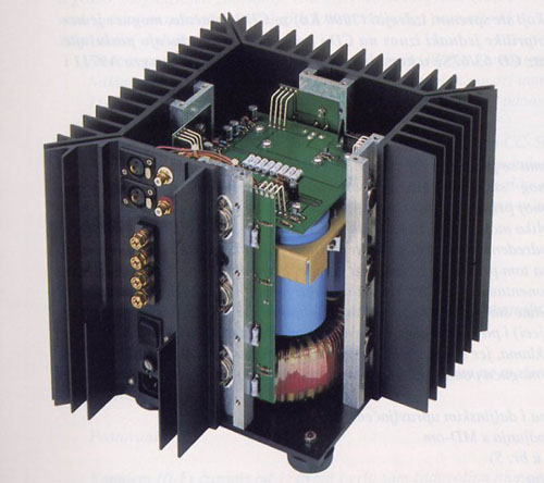

  24. Tien_Hung
    Tien_Hung Advanced Member
    18/8/06
    976
    Đây là đài tiếng nói Tây Hồ, Hồ Tây
    Dự án này thật là tuyệt vời !
    Tặng các bác cái này cùng tham khảo :
    http://www.penguinlovers.net/audio/aleph5_proj.html
    Phần tản nhiệt này mua 27K một tấm tại chợ trời, ghép 6 miếng một bên Monoblock như hình .
