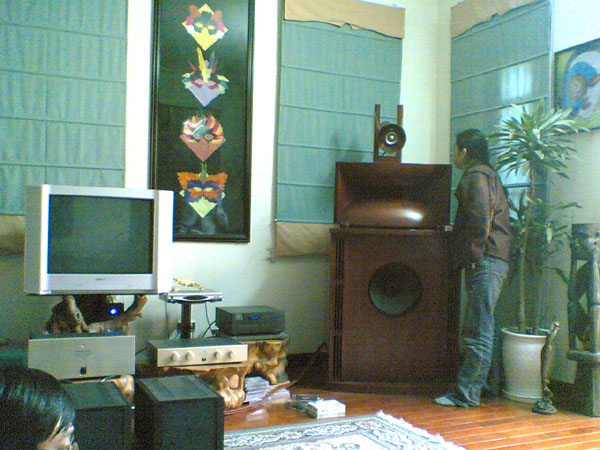

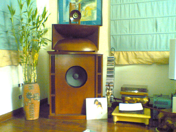

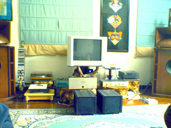

    Đây là hệ thống đã được dùng để test thử Ngũ A Lạp.
    Em chộp vội bằng cellphone nên hình hơi mờ.

    Who? - Son of Nelson Pass
    What is it?: - and his production! :mrgreen:
    B_W

    Who? - Son of Nelson Pass, who will be called as NelsonTuan
