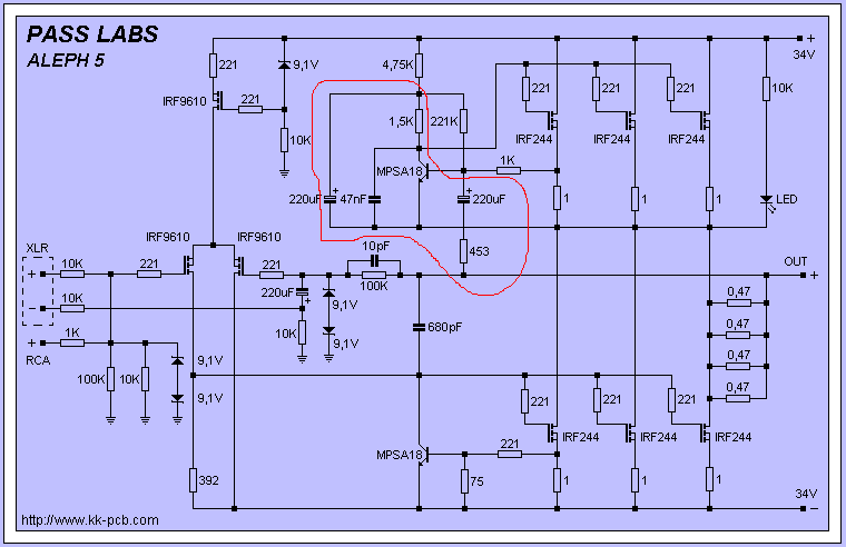

    hic hic... nói về sò trong Aleph5 thì chính xác là:
    - 6 cặp IRF240
    - 3 cặp IRF9610
    Và để matching đủ số lượng mosfet như vậy với sai số 0.01V, thông thường phải mua khoảng 25 cặp IRF240 và 15 cặp IRF9610 rồi loại đi là vừa :(
    Có một kinh nghiệm qua quá trình matching mosfet mà em rút ra được: các con sò được đóng gói nguyên bản của nhà sản xuất nằm cùng trong một cây plastic thường dễ match hơn là các con sò mua lẻ hoặc tháo máy.

    Vấn đề match là do mạch của cụ Phát out thẳng, không cần tụ out. Vì vậy nếu không match sò thì dòng DC out sẽ lớn, đánh bay loa như chơi. PF99 thì không cần vì nó có tụ out. Nếu A5 có tụ out thì anh em cũng chẳng cần match làm gì ạ. Mà theo em hiểu thì out thẳng sẽ khó mà không hay bằng out tụ.

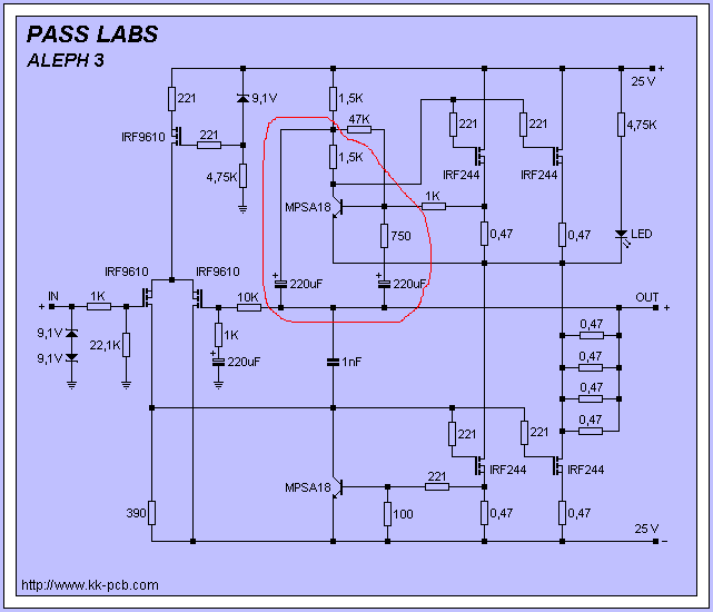

    Tam Alap không có in balance, em định vẽ lại đầu vào giống hệt các anh em nhà Alạp khác nhưng thấy không ổn, phần mạch chỗ em đánh dấu đỏ khác nhau nếu vẽ đầu vào balance giống ngũ alạp có được không?

    Ngũ alạp

    Tốt nhất là bác lấy mạch balance của Aleph 30 là chuẩn nhất, đừng quan tâm đến chỗ khoanh đỏ đó

    Đây là tam thập Alạp, em nhòm rôi..nhưng cũng không có balance! thôi cư bình thường không có balance vẫn vui :D

    Mạch này vẫn là Aleph3 thôi conan ui!
    Aleph30 thì có balance đấy, để tớ tìm lại schem. rồi gửi cho.
