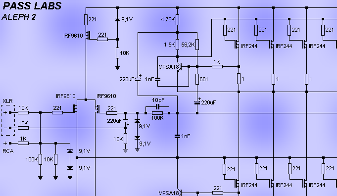

    Sau mấy hôm vật vã lọ mọ tìm kiếm với câu hỏi làm balance cho Tam alạp có được không?? loanh quanh em thấy cái sơ đồ Nhị alạp thế là khỏi lo về balance cho anh tam nữa :D !

    Thế thì chít em :( ! Em chỉ vác cái mạch balance táng vào anh Tam thôi! Mấy hôm trước lăn tăn cái vụ balance, em thấy cái aleph 2 phần mạch giống aleph 3 nhất chỉ thêm cái tụ 1nf ở chân B,C mpsa 18 là xong! Bây giờ chỉ còn Bo mạch nữa thôi! Em cầm film về nhưng chưa làm được.. :oops: :oops: ! Anh giúp em vụ này đê :D !

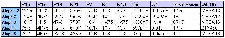

    Còn lăn tăn gì nữa, nếu dùng PCB mà tớ gửi cho cậu thì có luôn cả balance rồi đấy, chỉ cần thay đổi một số linh kiện trên main board cho phù hợp với Tam A Lạp theo bảng dưới đây.

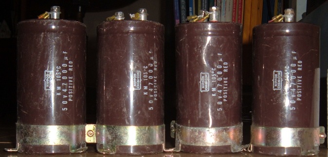

    ko biết các cụ dùng tụ nguồn cho aleph bao nhiêu ah. em chỉ có 47.000 cho moi kenh thoi ko biet thế nào ah?

    47.000uF cho một kênh hơi đuối Tí à, cỡ khoảng 100.000uF cho một kênh thì tiếng vững vàng lắm.
    Mà đội tụ của Tí trong hình có 4 chú 47.000uF sao không lắp luôn thành 94.000uF một kênh là đẹp :roll: ?

    hichic hihih anh blue wave định cho tí nghe mono ah? có mỗi 4 quả thôi, có 8 quả thì đỡ phải suy nghỉ anh nhi? hichic

    Kiếm được 4 quả giông nhau chắc là khó rồi Tí nhỉ ?
    Thôi thì cố gắng làm thành 100.000uF / kênh cho nó tốt hẳn, một công làm mà. Bác Sóng-Xanh nói đúng đó, tiếng vững hẳn đấy, không phải tự nhiên lão NP nghĩ ra dung lượng lớn như vậy cho 1 kênh đâu. Nếu ko kiếm được giống như thế thì kiếm đồ hãng khác vào cũng được Tí à.
