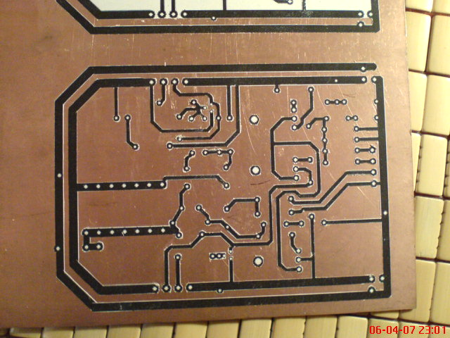

    Do không đặt được PCB em đành phải làm thế này, đây là hình PCB chưa ngâm Fecl3 :D

    Conan ra phố Hàng Mành hỏi mua FeCl3, hỏi họ xem có dung dịch pha sẵn không càng tốt. Nếu chỉ có bột thì mua ít thôi, mua nhiều để lâu không dùng nó hỏng hết.

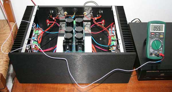

    Con aleph 30 này chạy 6 sò một kênh như aleph 5 tản nhiệt rất khiêm tốn 300 x 160 x 40, chạy 3h mà có 55 độ híc híc, :( Không biết các aleph có qua được mùa hè này không? Cứ tầm 38 độ thì thôi rồi, thử thách đầu tiên đây! 8) Ở nước ngoài nhiệt độ thấp nên tản nhiệt không lớn lắm!

    Chúc mừng Conan,
    Chạy 3h mà có 55 độ thì ổn rồi đấy. Thử cặp trực tiếp vào lưng sò xem nhiệt độ là bao nhiêu nhé. Hôm nào rảnh anh cũng phải mượn cái nhiệt kế của Conan để đo thử A5.

    deaf Advanced Member
    21/5/06
    137
    Cái ở trong ảnh là do Conan làm đấy à? Chassis làm đẹp thế! Hôm nào bác phụ đạo cho em món này nhé!

    Chít em chít em! Tụ nguồn từ trong nam còn chưa ra mà..! cái hình này em lấy trên mạng đấy ( kiếm mấy cái hình ngắm cho đỡ thèm )! của tây mới pro vậy chứ! thời tiết bên đó lạnh mới vậy chứ ở mình chắc tản nhiệt đó không chịu được!

    Báo cáo PCB mới ngâm được một cái trông hơi tèm lem, hỏng một cái ( ngâm ngầm dd rửa mạch ). Mấy bo output đang ngâm rồi ạ. Kể ra có bác nào cùng làm nữa đặt mấy bộ cho pro..

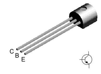

    Sang tuần em bắt đầu hàn mạch, mấy con mpsa18 không biết chân cẳng thế nào?

    Chân cẳng MPSA18 đây :
