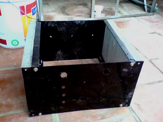

    Sau khi sát si đã được hoàn thiện, em phỏng đoán là sẽ xuất hiện thêm một loại khủng long nữa:

    Báo cáo tình hình em sắp xong satsi rồi!Cố lên nào! :D

    Cố lên nào conan, hoàn thành 90% rồi đấy, khi nào đóng điện nhớ gọi Aleph Team! :D

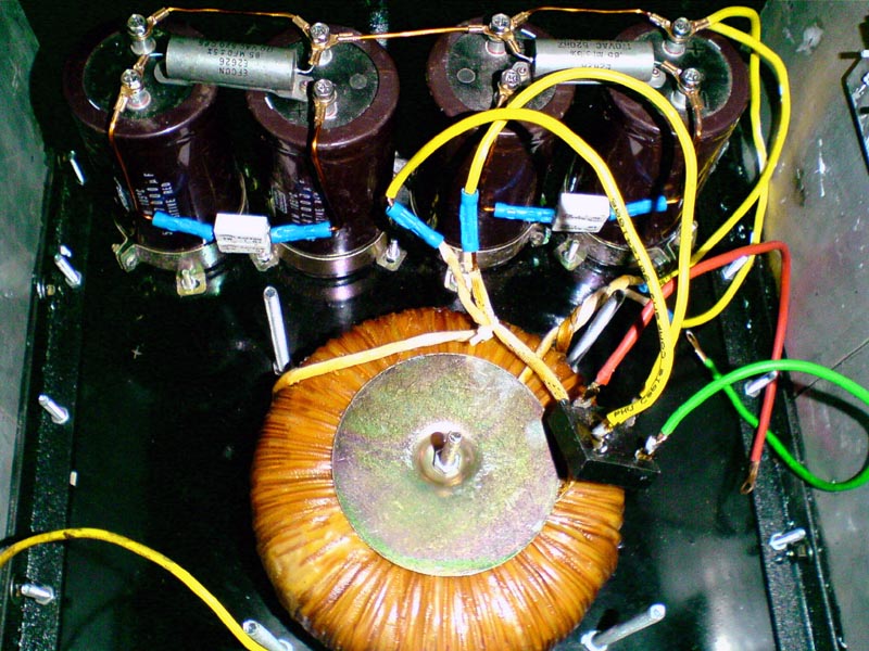

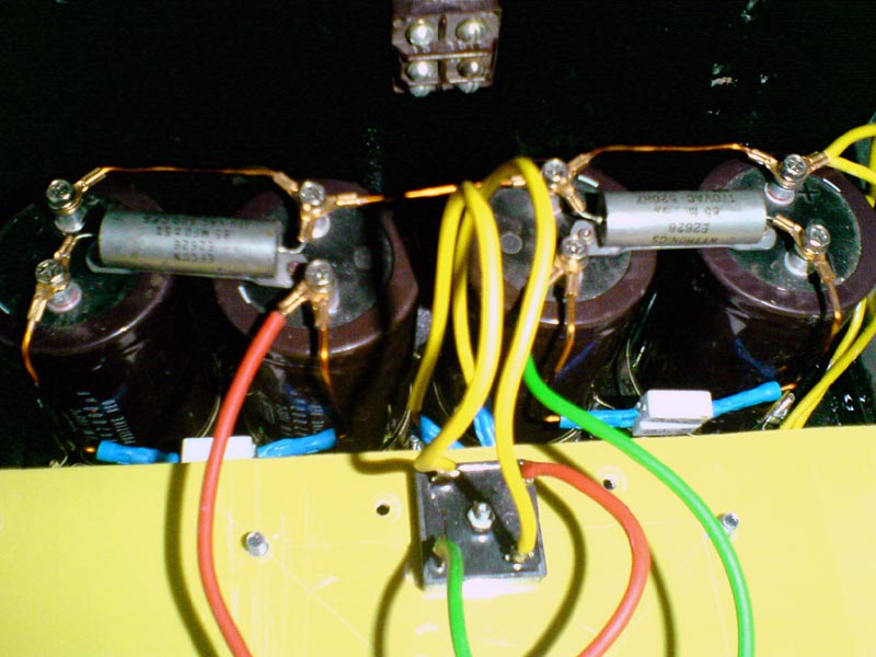

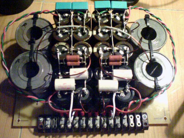

    B/c: kết quả sáng hôm nay!
    Biến áp nguồn 650 VA.
    Cầu nắn 50A.
    Lọc nguồn kiểu CRC ( 0,5Ohm 10W, tụ 47000 x 4 ).

    Tuyệt lắm Conan !

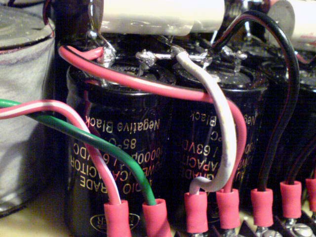

    Conan chú ý những dây đồng bị bóc vỏ rồi (mình nhìn thấy ở phần tụ nguồn) thì nên láng 1 lớp thiếc lên để tránh bị oxy hóa, vì dây dẫn dòng qua bề mặt là chính mà.

    Thêm nữa, nên có tản nhiệt cho con diot cầu. Chị béo ở chợ giời có loại tản nhiệt dành riêng cho diot cầu đấy.
    Hoặc có thể gắn trực tiếp diot vào sát si để lợi dụng vỏ sát si làm tản nhiệt luôn.
    Chúc thành công!

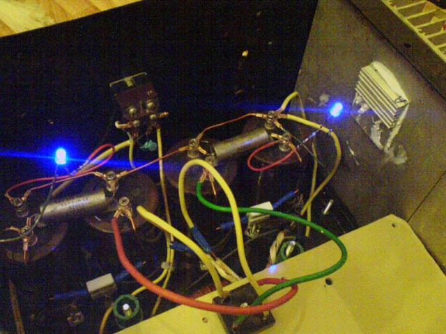

    Em đã xông điện phần nguồn, điện áp DC trên hai kênh đều nhau tăm tắp 29,1 V :D , điện trở xả 4,7 K nối tiếp với bóng đèn LED để test nguồn, khoảng 5 phút sau khi cắt nguồn em đo lại còn 23 v, 20 phút sau đèn vẫn sáng :D vậy là Ok!

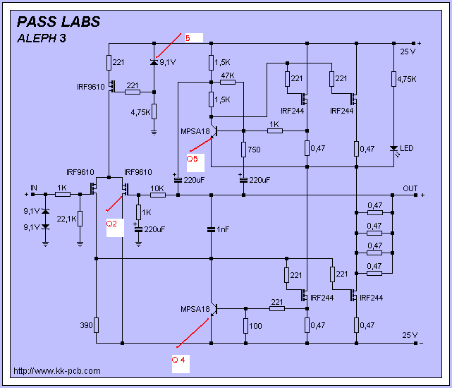

    Báo cáo đầu tuần:
    + Đã thay day nguồn bằng dây đồng 2 ly bọc cách điện.
    + Lắp thêm cái tản nhiệt cho sò nứa
    ..và đã đóng điện nhưng dòng rò DC rất lớn 2,5 v & 0,5v. Tản nhiệt 3 tấm nóng hừng hực ( trong 3 tấm này có một tấm rất nóng), một tấm nguội ngắt, đèn Led trên bo sáng đều, sụt áp trên nguồn 2 kênh đều nhau còn 25,4 v. Đo điện áp tại một số vị trí trên mạch: điện áp trên Z5 là 8,9v, trên Q5 là 4,4v, Q4 là 4,5 v riêng kênh có dòng rò 2,5v thì không có sụt áp trên Q4 và con 9610 Q2 rất nóng ( chắc die mất rồi )..
    ..Hú hú A - T ới ời ơi..

    Nhiều khả năng con Q4 chết và không dẫn, Conan phải đo dặc xem đồng chí Q4 còn sống hay không.
    Tiếp theo dòng rò cao như vậy nhiều khả năng do sò 9610 có vấn đề, phải tháo mấy con 9610 ra, test lại cẩn thận rồi mới hàn lại vào mạch
    Tiếp theo là bê sang nhà ông aleph team nào đó rồi cả đội khám bênh cho em nó vậy :)

    điện áp trên Z5 là 8,9v: quá ổn rồi
    trên Q5 là 4,4v, Q4 là 4,5 v là đúng điện áp
    9610 Q2 chưa chết đâu, có thể có vấn đề ở chú MPSA.
    Tối rảnh thì mang qua anh :wink:

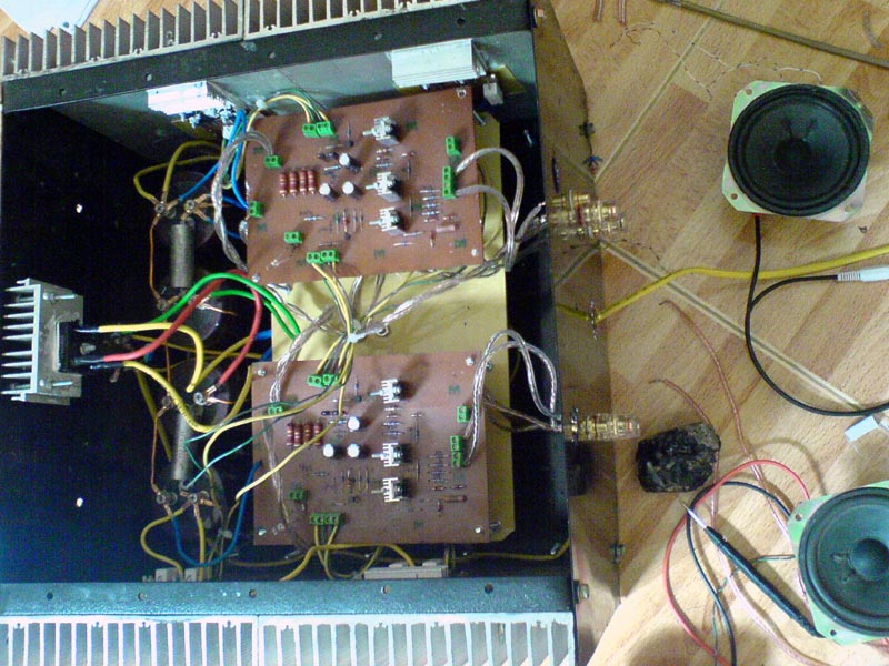

    ..giọng khàn khàn của gã AT đeo kính cất lên : “chấp nhận đau thương đóng điện đi”.Giọng gã phát ra như mệnh lệnh, gã thanh niên trẻ nét mặt còn đang bần thần do dự, gã AT ngồi kế bên khẽ nhếch mép đoạn gã thò cái tay dài nghều búng “păng” một tiếng gọn lỏn, màu lam SS lan tỏa..im lặng mất vài dây, gã đeo kính săm soi hồi lâu rồi cẩn thận dí con đồng hồ vào đo..cả 10 con mắt dí vào cái mặt đồng hồ rồi cùng nhau đếm..150mv..99mv ( qua ngưỡng rồi) ..70mv..45mv..ngon rồi, cả nhóm thở phào nhẹ nhõm..”làm vài hơi thư giãn nào”..”cho nó oánh luôn vào AE1 đi”..”nhỡ bay cặp AE1 thì sao anh?” “Bay là bay thế nào”..và rồi cặp AE1 rung lên...
    Báo cáo kết quả cuối cùng: Aleph 3 “lò vi sóng” của em đã hoàn thành. Chất tiếng thế nào em cũng không nhớ nối nữa lúc đó xúc động quá híc!
