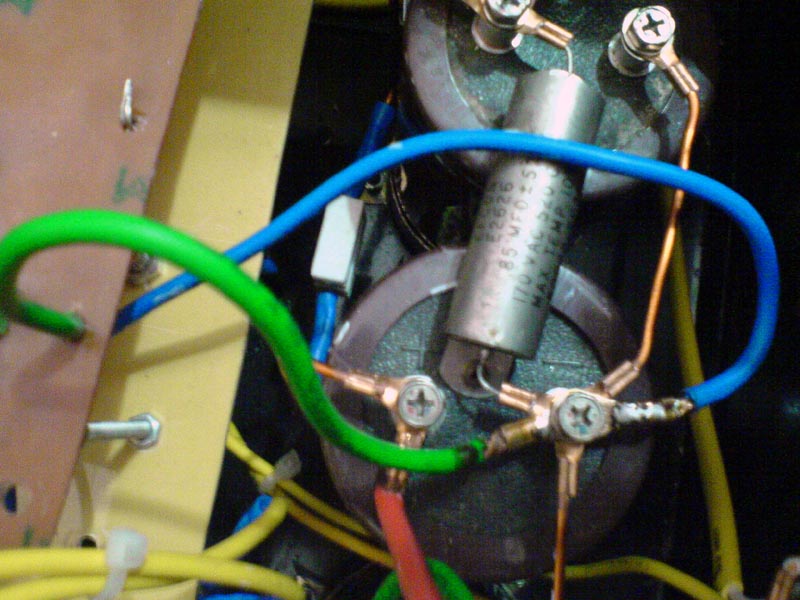

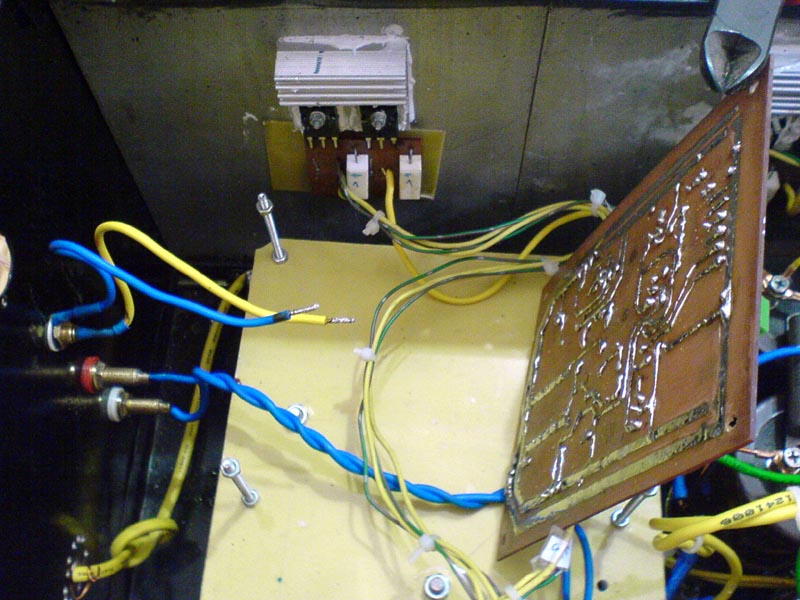

    Giai đoạn gay cấn đã qua giai đoạn ù xì đã tới :( .Em thấy đi dây khoai chẳng kém gì làm satsi.Em đã thử các thể loại đi dây nối mát vỏ máy - ứng dụng lồng faraday,rồi nào là nối hình sao, mắc tam giác, tứ giác, ngũ giác..tùm lum nhưng kết quả vẫn u huyền ù. ghe tai tầm nửa mét nghe thấy rồi híc híc. Mai em thử nối mass vong tròn xem thê nào :idea: :(

    Em đi lại dây rồi, vẫn bị ù nhẹ. Kênh trái ghé sát tai mới nge thấy vo ve nho nhỏ, kênh phải vẫn vậy cách 0,5m là ù rồi :( . Em đi dây như thế này nhé: mass cọc loa nối thẳng về 0 v nguồn. Mass tín hiệu xoắn nhau rồi nối vào mass trên bo mạch, từ bo mạch ( 2 kênh riêng ) đi về 0 v của nguồn. Em nghi là ,tiếp xúc cọc đấu dây mass trên bo không tốt.Hôm nay em cố làm xong để còn quấn choke nữa, Em dùng 4 quả 47000 mà nghe vẫn thiếu lực, bass cứ bì bẹt. Trung âm nghe thì phê luôn :D

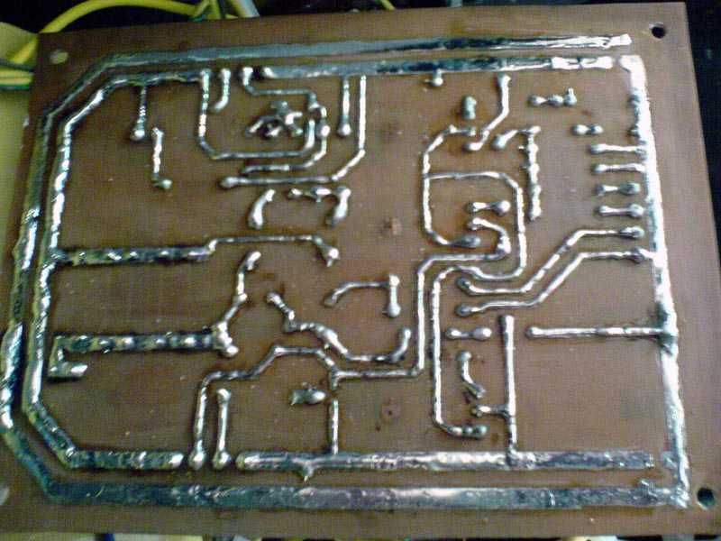

    Em bó tay roài, không thể khắc phục được nữa!
    Em pót mấy cái hình mạch em đi như thế này, vẫn ù, ù cực lớn, như chưa bao giờ được ù vậy đều cả hai kênh, Mai test rồi, có lẽ em bỏ cuộc!Hôm nay có ai rỗi không? cứu em bàn này với! Em đi ngủ đây! :( :( :( :( :( :( :( :( :( :( :( :( :( :( :( :( :( :( :( :( :( :( :( :( :( :( :( :(

    Theo Dzê em bác "có thể" bị trường hợp dây dẫn tới MOSFET công suất gây ù rồi. Bác thử gắn 1 con điện trở 100 OHm rất gần con MOSFET ở chân G(Gate) và cộng thêm cục Ferite (Ferite bead) vào mấy dây dẫn vào MOSFET xem coi nó có đỡ ù xì gì không.

    Tội nghiệp bác Thám tử , bác thức trắng đêm à . :cry:
    Em thấy như mạch của bác bị tự kích ở đâu đó, Bác Dze đã gợi ý rồi, bác thử xem sao
    Tiếp theo bác thử nối mát đầu vào xem có hết ù không rồi tính tiếp

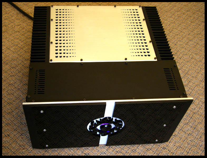

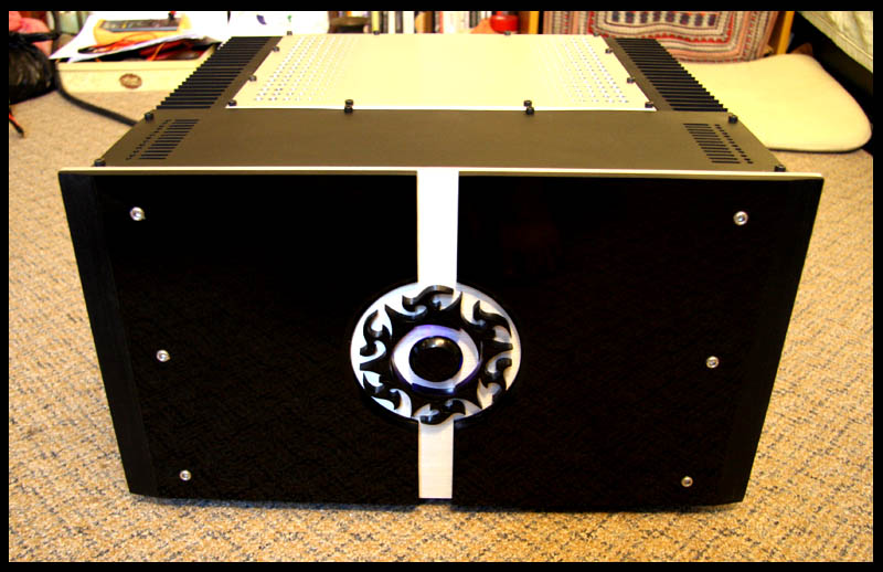

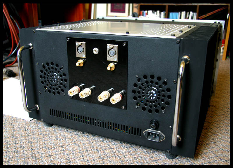

    Kính các bác, thời gian vừa qua em bận rộn quá chưa báo cáo kết quả của "The last Aleph5" tới các bác được.
    Nhân đây em xin gửi lời tri ân tới toàn thể AE "Aleph team" đã ủng hộ, động viên em trong suốt thời gian thực hiện dự án này.
    Sau đây xin giới thiệu với các bác tác phẩm của TV cuối cùng hoàn thành dự án trong nhóm.
    Xin chân thành cảm ơn.
  13. nguyenstyle
    nguyenstyle Advanced Member
    15/3/06
    4.462
    Băng Nhà hát

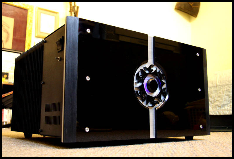

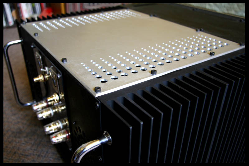

    Toàn cảnh Aleph5 :D
  14. nguyenstyle
    15/3/06
    4.462
    Băng Nhà hát
    Thú thực với các bác là em rất sung sướng với phần nghe lẫn phần nhìn của em nó :D
  15. nguyenstyle
    15/3/06
    4.462
    Băng Nhà hát
    Và rất hân hạnh được tham gia Solid State ClassA Contest :D:D:D

  18. bananatuan
    bananatuan Advanced Member
    5/12/05
    1.017

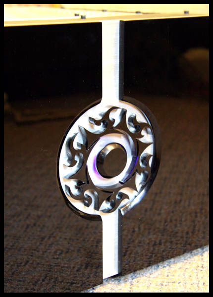

    A5 của bác đẹp wá, đúng là mặt trời đen, sáng rực rỡ :)
    Bác Sitin có thể phân tích ý nghĩa của hoa văn được không ? Em thấy trìu tượng quá :)

    Là để Đối trọng với Chuối chín đấy :D :D :D
  21. tai_trau
    tai_trau Moderator
    11/4/06
    15.556
    5.142
    Cái hoa văn bác xì tin nhìn như nhật nguyệt mây gió ý. Đẹp khó tin. Thế này em phải về HN sớm để nghe ké của bác mất. Chứ bác cứ bánh chưng lên thế làm em thèm quá. Chúc mừng bác, em phục các bác quá.

    Đây là đài tiếng nói Tây Hồ, Hồ Tây
    cái biểu tượng của bác ấy có ý nghĩa là Tốt gỗ hơn tốt nước sơn đấy bác à !
    :lol:
  23. nguyenstyle
    15/3/06
    4.462
    Băng Nhà hát
    Gỗ tốt vào tay thợ tồi thì cũng thành củi thôi.
