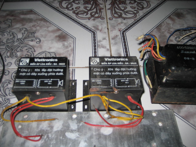

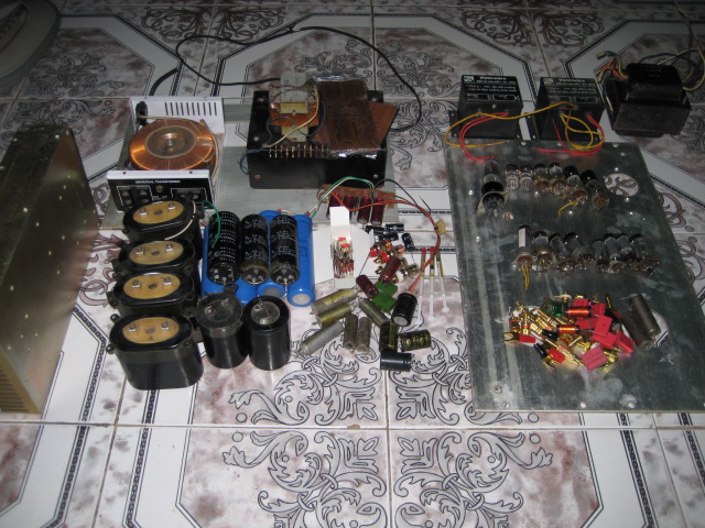

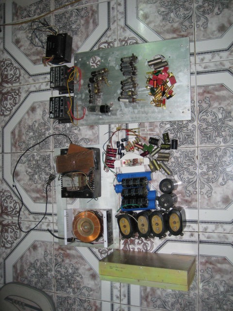

Tình hình là em theo cái chương trình này và PF99 từ lấu lắm rùi nhưng nay mới có time thực hiện " mưu đồ " hic hic . Em post cái hình toàn cảnh lên các bác xem và cổ vũ em thi công với nha :

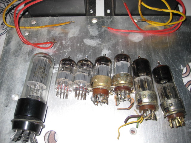

Mấy cái đèn này để châm đóm hút thuóc lào he he : À mà mấy cái bóng Telefunken EF80, 81 EBF 81, 89 ,,, ko biết có dùng vào đc việc gì ko ạ ? Em tháo trong Raddio Siemen, Em có 1 con EL42 ko đủ làm Stereo mới đau chứ hic hic .
EF80 có thể thay thế cho EF86, dùng làm tầng đầu vào cho phono stage, hay đầu vào của pre amply đều rất tốt. EF80 cũng có thể làm bóng tải cho mạch Mu-stage và dùng cho nhiều ứng dụng khác nữa. Bác có bóng TFK là số 1 rồi, nhưng phải đủ cặp mới xài được.
