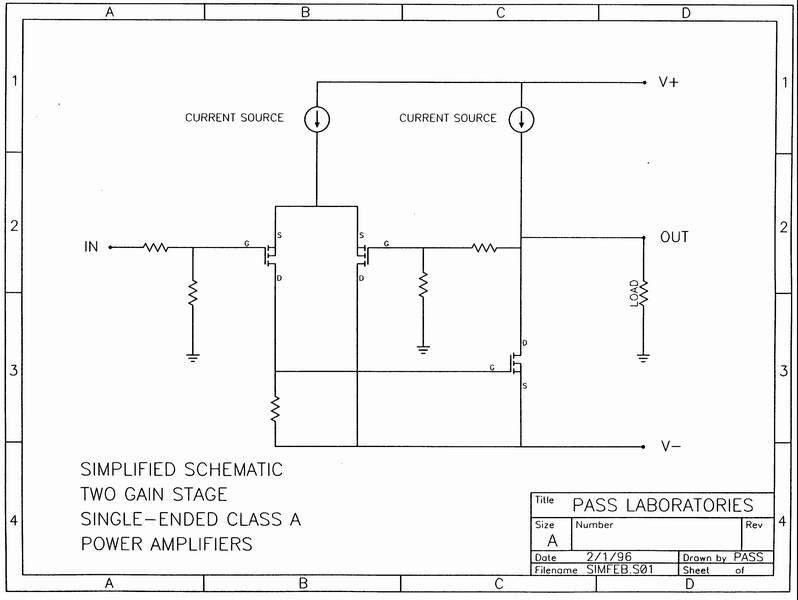

    Bác Sóng xanh lưu ý khi làm phần nguồn tụ lọc lớn quá thì tốt về mặt lọc DC nhưng lại tai hại cho tín hiệu âm thanh đó bởi đường đi tín hiệu của mạch đầu ra tải là đi qua tụ nguồn đó, có rất rất nhiều các cao thủ đã không để ý cái bẫy này,
    hậu quả của nó là Amp cực gấu, bê gãy cả lưng tiếng bas thì ầm ỳ như máy bay B52 nhưng tiếng trung thì tệ hại kinh khủng bởi vì nó không thể khép vòng tốt tại đầu ra thông qua tụ lọc nguồn quá lớn.
    Câu truyện này cũng xảy ra tương tự với amply đèn tuy nhiên trị số tụ nguồn của amp đèn nhỏ hơn nên khó nhận biết hơn.
    Để né tránh âm chất kiểu này có một số biện pháp sau :
    * Kẹp tụ dầu vài mi đến vài chục mi song song với tụ hoá.
    * Lắp tụ untrapath cho tầng ra Mofet ( từ chân cực máng đi dương nguồn)
    * Giảm tụ lọc bằng cách lắp mắt lọc tích cực ( regu, CCS) hoặc cuộn dây như đã nêu trên.

    Cảm ơn cụ đã có ý nhắc nhở, trong thiết kế của phần nguồn đã có tính đến biện pháp đấu bypass tụ có trị số nhỏ 0.47 - 4.7uF với tụ hóa.
    Sau khi hoàn thiện và chạy rà xong, em sẽ thử thay đổi trị số của cặp tụ bypass này và cũng thử so sánh giữa tụ dầu và tụ poly-propylen có gì khác nhau không. Có gì sẽ báo cáo với các bác sau.

    - Dĩ nhiên là em sẽ đấu tụ vài mi và tụ không phảy mấy mi // với tụ lọc
    - Liệu có cần phải "Giảm tụ lọc bằng cách lắp mắt lọc tích cực regu, CCS" như bác Pices nói hay không ? Vì bản chất mạch Aleph là CCS cho cả tầng vào và tầng công suất ?
    - Với A5 em không tin là tiếng trung lại kém vì thằng DOZ phải gọi nó là cụ :mrgreen:

    Đúng Aleph có mạch CCS nhưng ý Anh Thủy nói là mạch lọc tích cực dùng Mosfet nó có hai ích lợi:
    1. giảm số tụ: thay bằng phải dùng 80Ku ta chỉ dùng 20Ku.
    2. Khởi động chậm: bảo vệ rất tốt cho tầng công suất, nguồn và loa.
    mà tại sao người ta cứ phải chọn công suất cao trong khi chỉ cần 15-20W đã là quá đủ rồi.

    1) Có nhiều tranh luận về phần nguồn dùng mosfet, trans tuy nhiên với em nguồn tụ truyền thống vẫn hay nhất. Chỉ dùng nguồn tích cực khi không có đủ tụ trị số lớn
    2) Lý thuyết vẫn chỉ là lý thuyết. Giao lưu là biện pháp test chuẩn nhất. Nhất trí theo phương pháp thực nghiệm.
