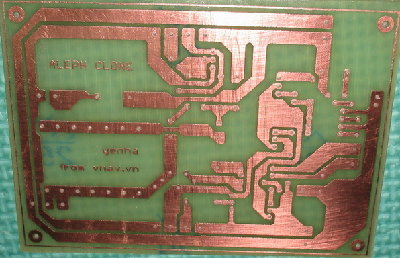

    Đây là món quà của ông bạn từ Hưng yên gửi tặng. Cám ơn bác yenha nhé! Post lên để bác cà phê hăng hái nào :)

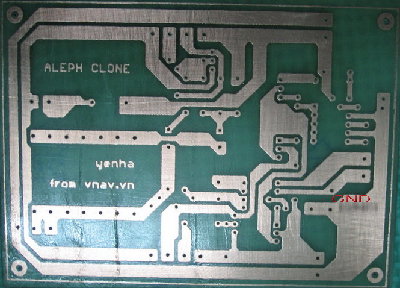

    ô chúc mừng bác conan nhé, em cũng hưởng ứng nè , cây nhà lá vườn cả thôi, còn mấy mạch cho Pre nữa nhưng em để lộn đâu mất rùi, chưa tìm thấy ic ic :

    Các bác cho em hỏi :Để thi công Aleph 3 cần có các linh kiện gì ?

    Về cái vụ bo mạch có bác nào có hoặc có film cho em xin nhé

    Bo mạch tương tự như Aleph 5, linh kiện cũng vậy (chỉ thay đổi một vài vị trí). Bác tham khảo ở các trang trước có đủ cả list linh kiện, các thay đổi cho Aleph 3.
    Về phần nguồn, tản nhiệt thì chỉ cần công suất bằng 1/2 Aleph 5 là đủ. Ví dụ: Biến áp nguồn và tụ của A5 là 600VA và 100.000uF cho một kênh thì A3 chỉ cần 300VA và 50.000uF một kênh thôi.
    Chúc thành công!

    luxmans : Bo mạch trên bác yenha làm tặng em nên em không "kỷ niệm" lại bác được :lol: . Để mod con Mini xem sao :D

    em up cái ảnh Chassi lên cho to pic đỡ hiu hắt vậy . :(
