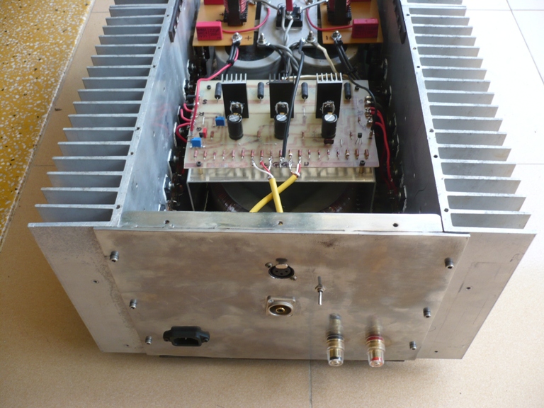

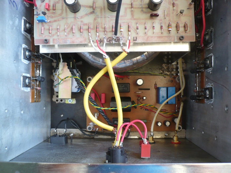

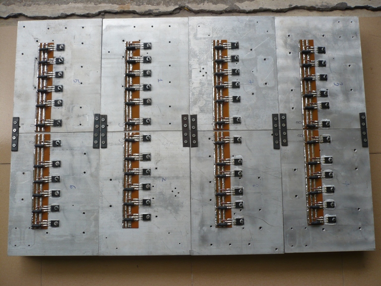

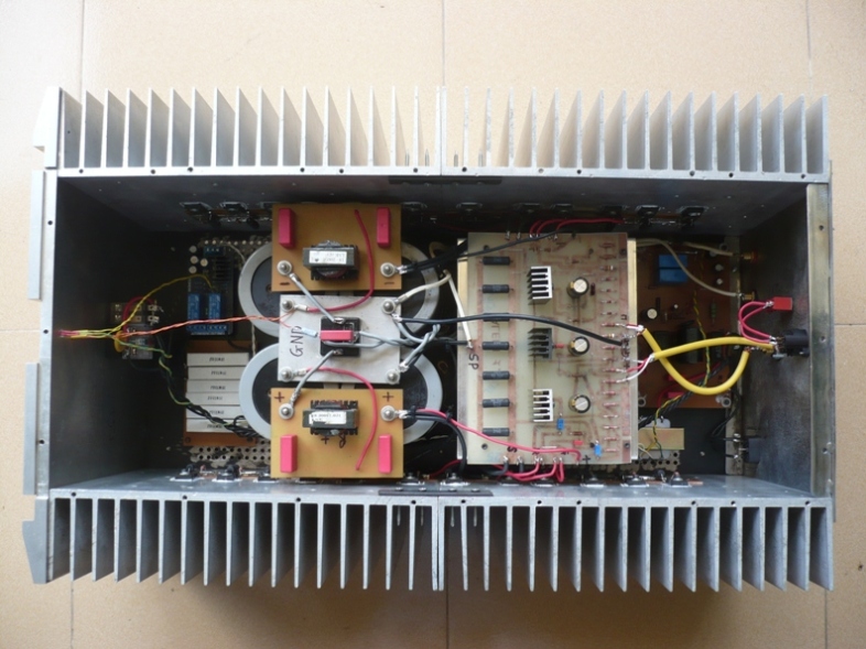

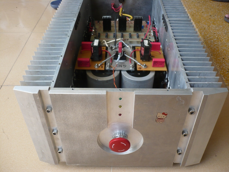

    Hic, Hôm nay ngồi buồn buồn nên gởi vài tấm hình cặp mono block Aleph 1.2 mà em đã nâng cấp lên từ Aleph 2 cho mấy bác xem chơi. Con này đang vướn vụ biến áp không đủ dòng nên hiện ra không mạnh như mong đơi và điển hình là đánh loa ATC SCM50 bass ra bị lùng nhùng và loa bị nhồi khi mở lớn.

    Em có lời khuyên là mấy bác không nên làm cặp này vì nó treo liên tục 1000W cho hai kênh, bác Phúc xài điện chùa nên bảo em ráp cặp này, tuy nhiên ráp xong bác ấy lè lưỡi luôn :lol:

    Cái ampl cua bác gấu wa'. Nhưng em thấy cái công nó có vẻ hàng Công nghiệp :D . Loại công tắc này chỉ dùng để tắt khẩn cấp (Emergency Stop)trong các TB công nghiệp. :lol:. Nếu là e, em chỉ lắp CT này trong quá trình DIY hay chạy rà thôi! :lol: Vì...
    ( chọc bác tí cho vui)
  14. havinhthuy
    havinhthuy Advanced Member
    10/3/08
    916
    thì lúc nào khẩn cấp bác ý chỉ cần vỗ 1 cái là off mà :D
  15. nagini262
    nagini262 Advanced Member
    7/2/08
    1.763
    354
    Bien Hoa - Dong Nai
    Hic, đúng là cái công tắc này loại emergency (khẩn cấp), tuy nhiên loại này khi mở thì bấm vào, khi tắt thì xoay qua phải nó sẽ bung ra. Cái này gắn thì nhìn lạ thôi chứ quả thật hổng đẹp tí nào cả :wink:
