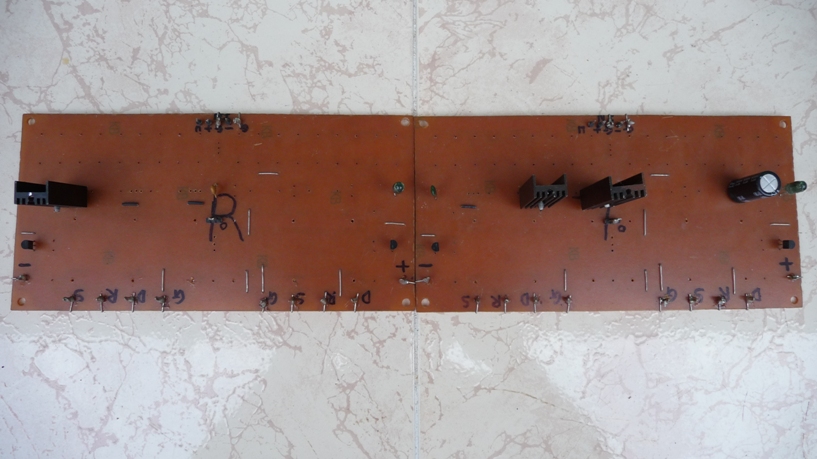

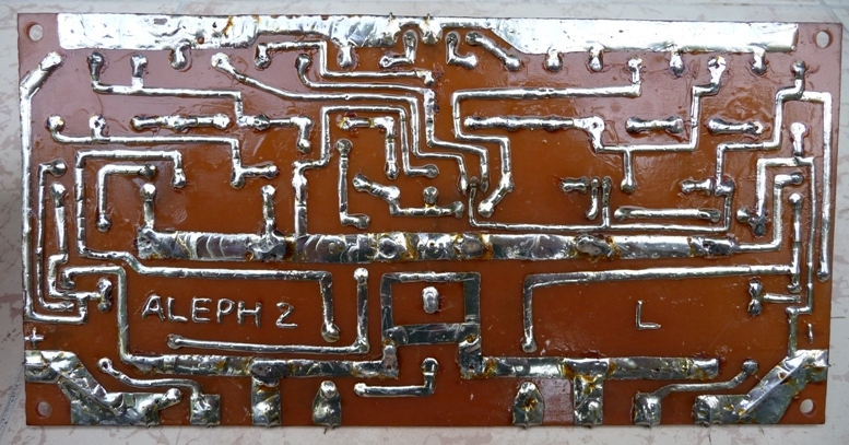

    Theo ý em bác match phải gắn nhôm và match khoảng chút xí là được rồi, không cần chờ đến 10p đâu. Bốn tấm nhôm đó bác phải cắt ra và ghép lại để sóng nhôm đứng dễ tỏa nhiệt, nằm ngang hơi nóng khó bay lên. Em còn dư 2 PCB mono block mạch bakelit của con Aleph 2 cũ đã làm; 2 PCB này hoạt động tốt và không bị ù è gì cả, em đã tháo linh kiện ra "ăn" dần nên hiện còn như trong hình :wink: . Nếu bác thích thì em biếu bác 2 PCB này luôn, bác về kiểm và sửa lại chút ít cho hợp với Aleph 5 là OK.
