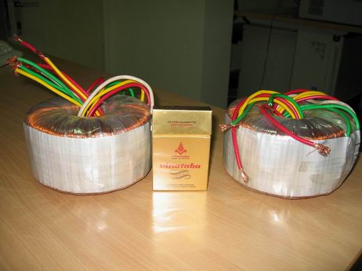

    Thuỷ điện "Hoà Bình" cho Ngũ A Lạp
    - Biến áp nguồn 600VA
    - Sơ cấp 220 VAC
    - Thứ cấp 28-0-28 VAC
    - KL : >5kg/ cục
  4. conan4283
    conan4283 Advanced Member
    19/3/06
    948
    Hà Đông quận
    Biến áp nguồn anh đặt cuốn à ? Nhìn đẹp quá! Mạch nguồn em thấy chỉ có 600W cho 2 kênh! anh dùng mỗi kênh 600 cơ ạ? Khủng quá! khủng quá!
  5. Blue_wave
    Blue_wave Advanced Member
    29/12/05
    1.791
    Hà nội
    Biến áp quấn rất đẹp, dây thứ cấp mấy ly đấy Chuối ơi?
    Chuẩn bị quấn choke đi là vừa 8)

  7. bananatuan
    bananatuan Advanced Member
    5/12/05
    1.017
    @Gà ca ca : Mấy hôm nữa hội kiến với anh về cái mặt của con A5 nhé
    @Conan: Rút kinh nghiệm con amp lần trước, mua biến áp chợ Giời nó ghi là 10A , mình setup dòng chỉ khoảng 1.5A mà biến áp nóng như chảo rang, đứng là treo đầu dê bán thịt chó.
    Lần này nhờ vả anh bạn làm ở nhà máy biến áp quấn hộ chơi hẳn 600VA (đúng là nó chỉ đề nghị 300VA/kênh thôi), dòng cũng phải cỡ 10A "xịn" cho nó "hoành tá tràng" :p Oánh các giải phải phòi ra hết :p
  8. bananatuan
    5/12/05
    1.017
    Giống anh, sơ cấp 0.8mm , thứ cấp 1.6mm
    Trông ngoài thì đẹp nhưng nhìn kỹ cũng "thường thôi" :mrgreen:

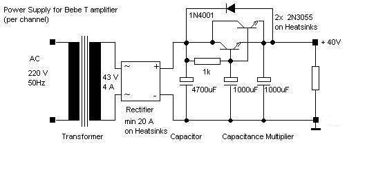

  15. Pices
    Pices Advanced Member
    2/12/05
    350
    Đây là so sánh 2 mạch lọc gợn sóng 100Hz cấp dòng DC 5A
    * loại truyền thống và
    * dùng BJT tích cực

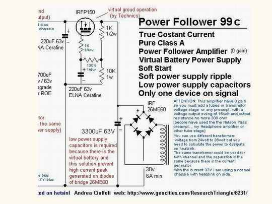

  19. Pices
    2/12/05
    350
    Nếu dùng Mosfet thì mạch đây, bán đầy ngoài chợ 7k 1 chú:
  20. Hieppq71
    Hieppq71 Advanced Member
    3/5/06
    359
    Hà nội
    Mạch này chỉ dùng cho tầng công suất nguồn đơn
    còn sử dụng nguồn kép +- thì phải thiết kế thêm

  23. conan4283
    19/3/06
    948
    Hà Đông quận
    HI! cám ơn các bác! Nguồn đối xứng thì làm như thế nào ạ?Nếu không có tụ khủng thì..em thấy cách này quá hay về mặt chất âm chắc phải đợi đến TEST!

  25. Pices
    2/12/05
    350
    Nguồn dương dùng mosfet kênh N ( ngoài chợ là IRF540 chẳng hạn)
    thì nguồn âm mạch điện ichang nhưng mọi cực nguồn ngược lại và dùng mosfet kênh P (ngoài chợ là IRF9540 chẳng hạn).
    Mời bạn bắt đầu và chúc thành công.
