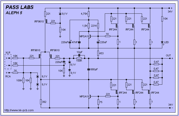

    Vấn đề lấy hồi tiếp đưa vào tầng CCS được Pass Lab sử dụng gần như cho hầu hết các thiết kế từ A lạp đến Zen cái này mình cũng đã biết qua

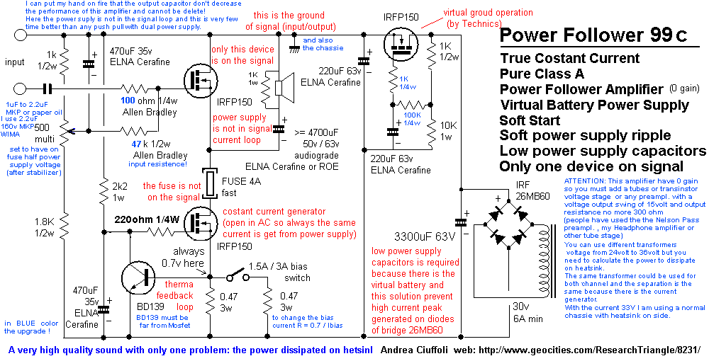

    Nhưng mình muốn AE cùng thảo luận phân tích so sánh ưu nhược giữa thiết kế của Pass Lab (Aleph 5) với PF99C một mạch không có hồi tiếp

    Mạch A Lạp dùng tải cực Drain. Vì A Lạp dùng phương pháp "dĩ độ trị độc" cộng thêm 1 chút hồi tiếp toàn phần để giảm méo đồng thời hạ tổng trở ra. Khuyết điểm của mạch này dùng nhiều linh kiện hơn và phải dùng 1 ít hồi tiếp (để giảm thêm méo) hay nhiều MOSFET hoặc kết hợp cả hai để giảm tổng trở ra. Ưu điểm là có hệ số khuyếch đại thế và đồng thởi chỉ số hồi tiếp thấp toàn phần có thấp hơn những mạch bán dẫn phổ thông khác nên đây cũng là 1 lý do chính làm cho âm thanh của A Lạp đôi khi cũng có gì đó đặc biệt hơn so với ampli bán dẫn khác.
    Mạch PF99C dùng thoát Source (Source Follower) tương tự như thoát Cathode (Cathode Follower) nên là nội hồi tiếp toàn phần để giảm méo. Ưu điểm của nó là mạch đơn giản và nội trở ra thấp mặc dù không cần dùng thêm hồi tiếp nào khác. Khuyết điểm của nó là không có hệ số khuếch đại thế nên mọi hskd thế do phần preamp rời cung cấp. Thêm 1 khuyết điểm nữa có lẽ là chất âm vì mạch thoát Source nên gần như hoàn toàn mang tính bán dẫn tất nhiên là bán dẫn MOSFET chứ không phải bán dẫn BJT. Đây chưa kể là mạch PF99C này không dùng nguồn đối xứng nên phải xuất tụ cũng là 1 khuyết điểm trầm trọng vì tuổi thọ của tụ hóa học trung bình chỉ 2000 giờ tât nhiên nó vẫn hoạt động lâu hơn nhưng chất lượng tụ ngày 1 giảm đi làm giảm đi chất lượng âm thanh phần nào.

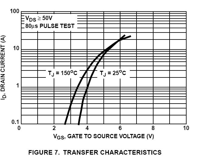

    -Nhìn vào đặc tuyến truyền đạt của Mosfet dùng trong các mạch trên có thể thấy nếu không dùng hồi tiếp thì rất méo, không thể đọ với tube triode được. Nên chắc chắn cần có hồi tiếp một chút, như dùng điện trở nhỏ ở cực S của Mosfet cũng làm cho đặc tuyến truyền đạt trở lên khá tuyến tính rồi, nhất là khi làm việc với dòng lớn, và như vậy không cần hồi tiếp toàn phần nhiều nữa.
    -Em nghĩ các tác giả chọn Mosfet dạng switching vì tốc độ chuyển mạch rất cao, nên giảm được méo Intermodulation.
    -Về so sánh Aleph với PF99, em thấy có một điểm khác biệt nữa là thiết kế Aleph có khả năng mở rộng tăng công suất dễ dàng. Còn về chất lượng, thiết kế PF99 có lẽ phụ thuộc khá nhiều vào Preamp, đây là một nhược điểm nhưng cũng là ưu điểm vì ta dễ dàng thay đổi chất âm với các preamp khác nhau.

    Ấy thế nên lão Phát mới dùng phương pháp "dĩ độc trị độc" cho các em A Lạp và sản phẩm của mình chứ nên không là sẽ vũ như cẩn :)
    Dùng điện trở giá trị nhỏ làm nội hồi tiếp không đủ giảm giảm méo đâu nên em A Lạp nào cũng phải có 1 chút hồi tiếp toàn phần. Trong mạch Ngũ A Lạp thì điện trở 100k và 10pF là mạch hồi tiếp toàn phần.

    Em cho là con PF 99 này vừa có bù trừ méo phi tuyến cho Mosfet (do 2 LK có đặc tính phi tuyến tính # nhau) , CCS , nội hồi tiêp toàn phần (dùng thoát source) nên trở kháng ra nhỏ => Quá nhiều ưu điểm phải ko ạ ! Đấy là chưa kể ko phải mắc // nhiều sò CS nên các chi tiết thể hiện rất tinh tế (sorry,cái này là gu của em ạ) :D

    Nếu đã dùng mạch Source Follower thì đã là hồi tiếp tối đa (100% negative feedback) với bản thân linh kiện MOSFET đó rồi thì méo phi tuyến đã quá thấp thì đâu còn ra bao nhiêu méo để mạch CCS triệt tiêu nữa. Dùng linh kiện làm mạch CCS giống linh kiện làm mạch Source Follower trong mạch PF99C theo mục đích của tác giả hy vọng ít nhiều dùng tính phi tuyến tính của 2 linh kiện MOSFET N-channel mạch CCS và mạch Source Follower triệt tiêu nhau nhưng trên lý thuyết lẫn thực tế không có tác dụng nhiều "dĩ độc trị độc" như A Lạp vì A Lạp lấy tải từ cực Drain không có hồi tiếp nào cả nên tổng trở ra khá cao và méo nhiều nếu không dùng "dĩ độc trị độc". Chân lý ở đời vẫn đúng là sai nhiều thì dễ thấy dễ bảo chứ sai ít thì khó thấy!!! Giá phải trả của A Lạp là dùng rất nhiều linh kiện song song cộng thêm dùng MOSFET có hỗ dẫn cao (nội trở dẫn thật thấp) và 1 chút hồi tiếp toàn phần để hạ tổng tổng trở và giảm méo để đạt 1 vài thông số kỹ thuật khác cần thiết.

    Một bên là dùng mạch thoát Source: "Đơn giản + ít linh kiện+nội trở ra thấp+băng thông rộng+có thể không cần dùng thêm hồi tiếp vì đã NỘI hồi tiếp quá nhiều". Thông số kỹ thuật xem ra như lý tưởng. Điều này tương tự dùng mạch SRPP hay thoát Cathode sau mạch tải Anode.
